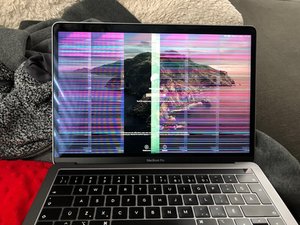

Bonjour,
Depuis hier soir, j’ai un problème avec l’écran de mon macbook pro. Ce dernier semble avoir des problèmes avec le “Display Cable”. Tous les tests niveau software ont été fait. Sans succès. Il semblerait que ce soit au niveau du Display Cable. Lorsque je bouge l’écran (45, 90 ou 120 degrés), on voit les lignes qui changent dans l’écran. On voit même ces lignes au démarrage avec le logo d’Apple.
Est-ce que je suis en mesure de le réparer? Existe-t-il un tutoriel?
Ici-bas les différentes images.

Bonjour Martin,
le tutoriel pour remplacer l’écran comprend la partie de la nappe principale de l’écran à partir de l’étappe 17: https://fr.ifixit.com/Tutoriel/Remplacem....
J’espère que cela vous aidera!

Bonjour, attention de prévoir de bon outils, il y a de très petites vis et si elles sont endommagée cela va considérablement se compliquer ! Bonne réparation !

bonjour Martin @marren ,
j'ai exactement le meme soucis, est-ce que vous avez pu resoudre votre probleme en ouvrant le mac? Il faut remplacer l'ecran ou c'est possible de juste changer / nettoyer la nappe ou similaire?
Merci,
