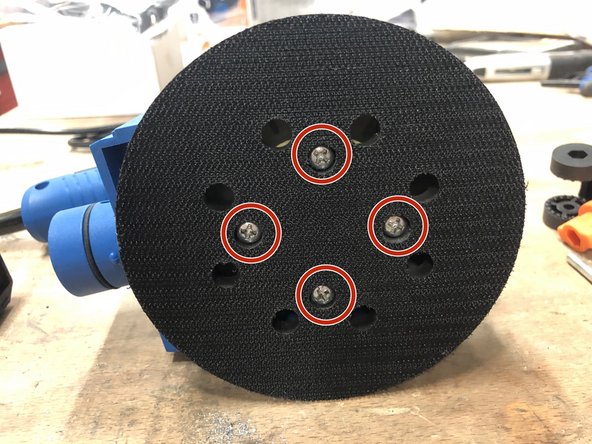

    • Enlevez les vis du pad, puis enlevez le joint au dos de l'appareil.

    • Replacez le joint au dos de l'appareil, puis revissez les quatre vis.
