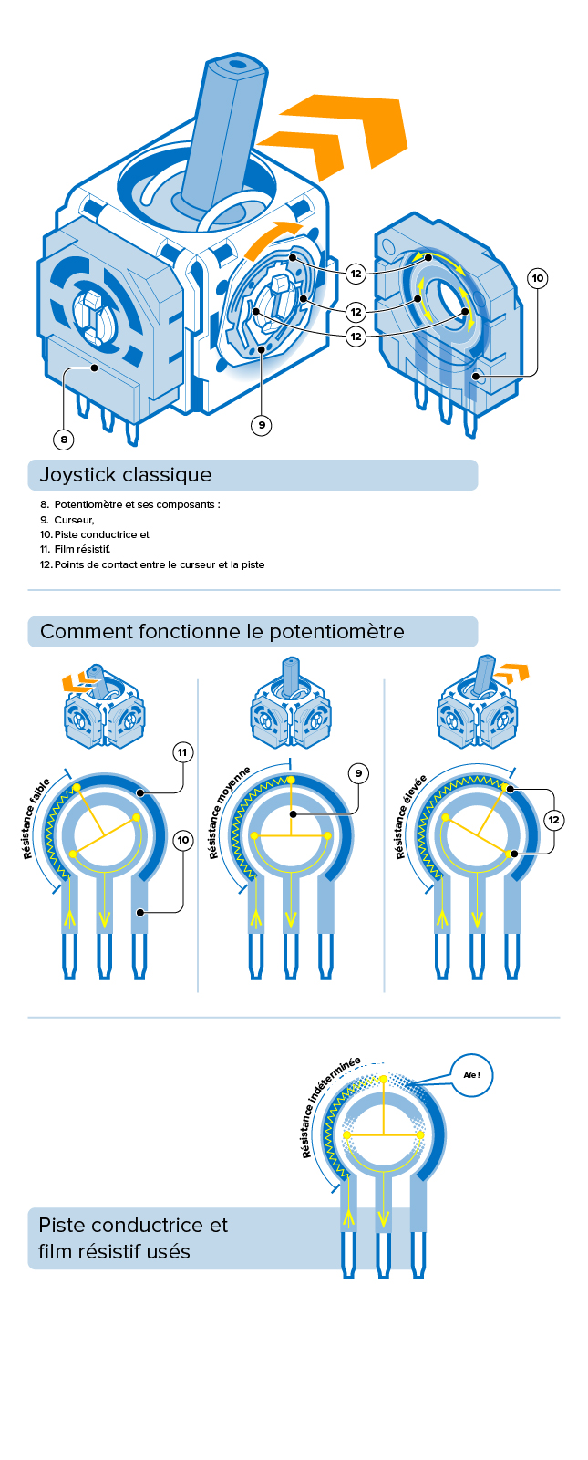

Joysticks : probablement toujours sujets au drift
Les Joy‑Con reposent toujours sur un potentiomètre pour mesurer la position du stick, un système qui s’use avec le temps, et que la poussière ou les résidus de plastique peuvent perturber.
Le « drift » des joysticks est un problème massif sur les modèles Switch précédents : d’après un sondage du groupe de consommateurs Which? au Royaume‑Uni, 40 % des utilisateurs en ont souffert, et les versions Lite ou OLED n’ont rien réglé. Après plusieurs recours en justice, Nintendo a reconnu le phénomène et lancé des réparations Switch gratuites dans certaines zones.
Mais le drift ne touche pas que Nintendo : toutes les grandes consoles utilisent encore cette techno à potentiomètre, y compris la PS5. Quelque part, ce n’est même plus une surprise.
Astuces maison ou vraie solution ?
Beaucoup tentent des astuces maison pour contrer le Joy-Con drift : nettoyage des contacts, petit carré de papier glissé sous le capteur, ajustement de la zone morte dans certains jeux. Ça peut marcher… un temps.
Mais la vraie réponse, ce sont les joysticks Hall ou TMR, qui évitent le contact physique avec des matériaux résistifs et s’usent bien moins vite. Ces technologies utilisent des capteurs magnétiques pour suivre le mouvement, un choix bien plus durable.
Comment fonctionne un potentiomètre de joystick traditionnel.

Et au final ? Toujours les bons vieux potentiomètres. Aucun capteur à effet Hall, aucun capteur TMR en vue. Juste plus de la même technologie dépassée.
Si vous avez déjà vécu le Joy-Con drift sur la Switch, la Lite ou l’OLED, vous savez ce qui vous attend. À moins que Nintendo n’ait trouvé un matériau miracle pour ses pistes résistives ; ou que le changement de dimensions fasse des miracles ; il faudra encore compter sur des alternatives tierces, comme les sticks Hall de GuliKit. Et associés à des tutos iFixit ? C’est du pain bénit.
