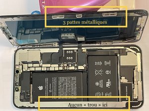

Bonjour,
Sur mon XS Max A2101, quand j'ai déposé mon écran (cassé) et l'ai comparé avec l'écran de remplacement, j'ai réalisé que l'écran de remplacement avait des pattes métalliques (3 petites sur le bord supérieur et 3 assez larges sur le bord gauche) que mon écran d'origine n'avait pas.
Problème : je me demande bien où ces pattes peuvent aller "s'enfoncer" dans l'iPhone, vu qu'il n'y a aucun espace ni "trou" visible pour les accueillir ???
Voici un aperçu des pattes en question :
Et un petit zoom :
Dois-je simplement forcer pour qu'elles se glissent entre le joint adhésif et la partie métallique du téléphone ?
Merci d'avance pour vos précieux conseils :-)

Non , vous vous focalisez sur un problème inexistant. Ces écrans sont conçu de la sorte, ils s'intègrent parfaitement dans la châssis de l'iPhone.
Par contre vous avez laissé une partie de l'écran cassé sur le châssis ..

Bonjour,
Ces pattes sont des guides pour l'écran. Il faut qu'elles soient perpendiculaires à l'écran. Elles viennent prendre place naturellement aux emplacement prévu à cette effet.
N'oubliez pas d'enlever aussi le plastique de protection bleu collé à l'arrière de l'écran de protection.

Bonjour,
A moins que ces "emplacements prévus à cet effet" soient invisibles ou cachés par le joint (d'origine), je ne vois aucun trou ni emplacement où ces pattes pourraient entrer ... Suis-je en train de passer à côté de quelque chose ?

Bonjour,
J'ai le même souci avec mon écran d'iphone X.
Sur les écrans que j'achète il y a ces fameuses petites pates métalliques alors que sur l'original il n'y en a pas.
Je suis bloqué avez vous trouvé la solution ?

Bonjour
J ai trouve la solution , en fait il y a le cadre avec les ergots qui est resté sur le telephone et qu il faut decoler ( cest l epaisseur de 1 mm noir autour du telephone qu il faut enlever) .
Comme ca le nouvel ecran complet se placera dans le logement correctement .
Attention il faudra certainement demonter la camera avant et la revisser sur le nouvel ecran

Bonjour
Merci pour votre réponse car j’ai le même problème. Avec quoi avez vous décollé le cadre du téléphone? Merci par avance pour votre aide précieuse…
