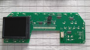

Je ne savais pas comment déposer la face avant pour accéder à l'afficheur. Cette (mauvaise) vidéo en allemand de coffeemakers.de ma montré comment...
Après avoir retiré les 3 vis T10 du bas, accessibles après avoir ôté le bac de collecte. Il faut glisser vers le bas le pare-goutte (marqué Smart BT) situé derrière les buses, ce qui découvre 2 vis T10 qu'il faut retirer. Ensuite il ne reste plus qu'à effacer 2 languettes latérales et soulever 2 clips supérieurs pour libérer la face avant. Si, comme moi, vous avez déjà déposé la carte mère, vous aurez facilement accès au 4 tuyaux dont 3 sont reliés à la multivalve céramique. Les tuyaux doivent être retirés avec précaution en vous aidant d'un tournevis pour les décoller, vous seriez navrés de devoir racheter une multivalve cassée par maladresse.
Donc, en procédant à la dépose de la face avant, j'ai découvert que le câble Display était tout simplement déconnecté coté afficheur LCD. Plus de son, plus d'image, le buzzer étant situé sur la carte Display.

TIPS 1: Nul besoin de tout câbler sur la carte-mère pour que voir afficheur fonctionner. En l'occurrence, il suffit d'alimenter l'ensemble carte-mère+display et appuyer sur le bouton d'alimentation pour que le logo apparaisse sur l'afficheur. La machine s'éteindra au bout de 6 secondes avec un bip, après avoir affiché "Manque chambre d'extraction" puis "Erreur de système 6"
TIPS 2: Le changement de la pile n'a eu aucune incidence sur les réglages de la machine, hormis l'horloge que j'ai dû remettre à l'heure.
