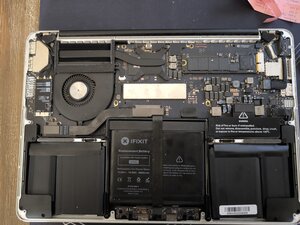

Bonsoir,
Mon MacBook Pro ne s'allumait plus. J'ai vu sur votre site que cela pouvait être dû à la batterie. Je l'ai changée mais ça n'a rien changé. J'ai essayé d'allumer le Mac sur sa petite charge initiale. Il s'est allumé alors je l'ai éteint, pensant que ça pouvait venir de mon chargeur.J'ai acheté un nouveau. Le Mac ne s'est plus rallumé par la suite. J'ai poursuivi ma recherche et j'ai lu que ça pouvait provenir de la carte de raccordement MagSafe 2. Je l'ai changée tout à l'heure mais il ne charge toujours pas. Avez-vous une idée de l'origine de la panne ?
Merci par avance pour votre aide.
Bernard

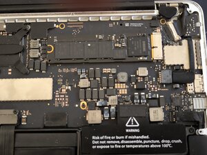

@oldturkey03
Voici les deux photos
[image|3605336][image|3605335]

Carte logique Pastilles de mise sous tension
Si le dépannage nécessite le démarrage d'un MacBook Pro (Retina, 13 pouces, fin 2013, mi-2014 ou début 2015) à l'aide des pastilles de mise sous tension, procède comme suit :
1. Retire le boîtier inférieur.
2. Localise visuellement les pastilles de mise sous tension sur la carte logique.
3. À l'aide d'un tournevis plat de bijoutier, touche les plots de mise sous tension pour mettre la carte logique sous tension.
Attention : évite de toucher autre chose que les deux (2) plots de mise sous tension. Cela pourrait endommager la carte logique.
4. Écoute le son de démarrage et/ou le fonctionnement du ventilateur pour confirmer la mise sous tension.

@papybarnabe looks like a 820-4924 logic board. The Power-on Pads are the same. I will check to see where we can test for power etc. By the way, how old is your battery and do you have a multimeter?
translate
@papybarnabe ressemble à une carte logique 820-4924. Les Power-on Pads sont les mêmes
Je vais vérifier où nous pouvons tester l'alimentation, etc. Au fait, quel âge a ta batterie et as-tu un multimètre ?

@papybarnabe now it get's interesting :-) We will need to know if your logic board gets power. If you can, remove the lower case. Then take some good pictures of what you see. I am interested in seeing the logic board. That way we can identify the board and I can check the schematics on where to test. Post those pictures with your Question Use this guide https://fr.ifixit.com/Tutoriel/Ajout+d'i... for that. You will need to have a multimeter for the checks. For now, we still assume that your computer is the A1502.
Translation
@papybarnabe maintenant ça devient intéressant :-) Nous aurons besoin de savoir si ta carte logique est alimentée. Si tu le peux, retire le boîtier inférieur. Ensuite, prends de bonnes photos de ce que tu vois. Je suis intéressé par la carte logique. De cette façon, nous pourrons identifier la carte et je pourrai vérifier les schémas pour savoir où tester. Poste ces photos avec ta question. Utilise ce guide https://fr.ifixit.com/Tutoriel/Ajout+d'i...

@papybarnabe oh no, not cut, just to touch the contacts with a screwdriver or similar. I added a picture showing how what I mean by to touch the two contacts. The picture does not show the same contacts as we need to shorten on your computer.
Translate
@papybarnabe oh non, pas couper, juste toucher les contacts avec un tournevis ou similaire. J'ai ajouté une image montrant comment je veux dire par toucher les deux contacts. L'image ne montre pas les mêmes contacts que ceux que nous devons raccourcir sur ton ordinateur.

@oldturkey03
Bonjour,
J'hésite à me lancer. Pourrais-tu, sur ma photo, les contacts que je dois mettre en contact ? Sur ta dernière photo, il me semble voir que ce sont 2 petits carrés et sur une précédente, avec les flèches bleues, il me semble que c'est les 4 formant un carré. Excuse-moi d'hésiter mais j'ai peur de faire un mauvais contact
par
@papybarnabe Il suffit de toucher les deux contacts de gauche : le contact supérieur et le contact inférieur.

@oldturkey03 Après avoir connecté mon MagSafe2, j'ai mis les 2 contacts en court-circuit mais aucune réaction
par
@papybarnabe now do the same for the right top and bottom contacts. That is for an SMC reset. Let's see if that gives any results. If that does not work, disconnect the keyboard and the trackpad and then try again. Start by touching the left top and bottom contacts again (with the keyboard and the trackpad disconnected)

@papybarnabe make sure that the "cliquet" (Yellow) is open. Then insert the ribbon cable (Red) in the slot (Blue) between the connector. The connector is like a box with a slot in the center.
@papybarnabe assure-toi que le « cliquet » (jaune) est ouvert. Insère ensuite le câble ruban (rouge) dans la fente (bleue) entre le connecteur. Le connecteur ressemble à une boîte avec une fente au centre.

@oldturkey03
Autre photo
Cette réponse est-elle utile ?
Indice 0
2 commentaires:
@papybarnabe the part above the plastic tool is the cable. The part below the tool is the connector. I can't make out the ZIF flap that locks the cable. Take a good, well focused picture of the connector and let's see what you having going on here. Remember to consult the guide as well
@papybarnabe La partie au-dessus de l'outil en plastique est le câble. La partie en dessous est le connecteur. Je ne distingue pas le clapet ZIF qui verrouille le câble. Prenez une bonne photo du connecteur, bien nette, et voyons ce qui se passe. N'oubliez pas de consulter également le guide.
