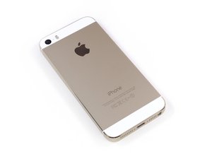

Cette vue éclatée n'est pas un tutoriel de réparation. Pour réparer votre iPhone 5s, utilisez notre manuel de réparation.
  1. Vue éclatée de l'iPhone 5s, Vue éclatée de l'iPhone 5s: étape 1, image 1 de 3 Vue éclatée de l'iPhone 5s, Vue éclatée de l'iPhone 5s: étape 1, image 2 de 3 Vue éclatée de l'iPhone 5s, Vue éclatée de l'iPhone 5s: étape 1, image 3 de 3
    • Une sortie d'iPhone signifie un voyage dans le futur — l'équipe de démontage d'iFixit a voyagé 17 heures en avant dans le temps pour obtenir l'iPhone 5s en avance.
    • Nous souhaitons remercier très chaleureusement nos très chers amis de MacFixit Australia pour nous avoir permis d'utiliser leur bureau à Melbourne pour le démontage. Ils stockent des mises à niveau/accessoires pour Mac et iPhone, et également nos kits d'outils iFixit.
    • Pour tout prévoir, nous avons confirmé avec nos meilleurs linguistes que l'envers de 5s est toujours 5s.

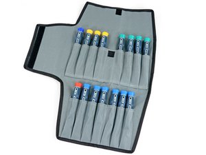

    • En parlant de kits d'outils, pour ce démontage, nous allons utiliser le set de tournevis Pro Tech flambant neuf d'iFixit.

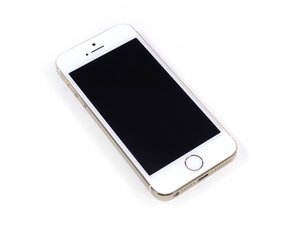

  2. Vue éclatée de l'iPhone 5s: étape 2, image 1 de 2 Vue éclatée de l'iPhone 5s: étape 2, image 2 de 2
    • Pendant que nous nous préparons à explorer les entrailles exquises de l'iPhone 5s, vérifions quelques caractéristiques techniques :
    • Processeur Apple A7 avec architecture 64 bits
    • Coprocesseur de mouvement M7
    • Stockage 16, 32, ou 64 Go
    • Écran Retina de 4 pouces avec 326 ppp
    • Appareil photo iSight 8 mégapixels (avec pixels plus large de 1,5 µ) et caméra FaceTime de 1,2 mégapixels.
    • Capteur d'identité par empreinte digitale intégré au bouton home
    • Disponible dans trois couleurs différentes : gris sidéral, argent et oooooor (ou comme nous les appelons, pas-du-tout-la-couleur-des-étoiles, médaille de la seconde place, et bling !)

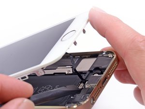

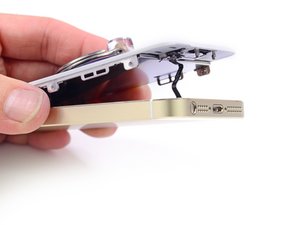

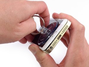

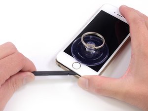

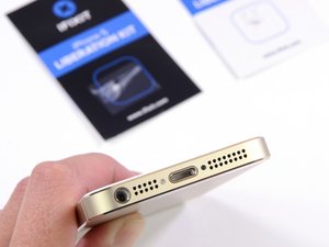

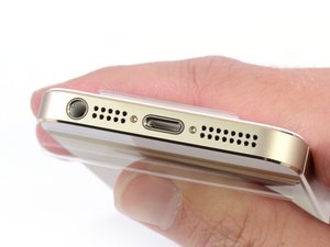

  4. Vue éclatée de l'iPhone 5s: étape 4, image 1 de 2 Vue éclatée de l'iPhone 5s: étape 4, image 2 de 2

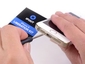

    • Fini les futilités, il est temps d'ouvrir ce petit bébé ! Tout comme l'an dernier, nous faisons appel à une ventouse pour retirer l'écran du boîtier arrière.
    • Contrairement à l'année dernière, nous passons un petit tour délicat de spudger (spatule), juste au cas où...
  5. Vue éclatée de l'iPhone 5s: étape 5, image 1 de 3 Vue éclatée de l'iPhone 5s: étape 5, image 2 de 3 Vue éclatée de l'iPhone 5s: étape 5, image 3 de 3
    Outil utilisé dans cette étape :
    Spudger
    $2.99

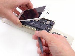

    • Notre tour de spudger (spatule) a payé. En bas du téléphone, un câble connecte le capteur d'empreintes digitales du bouton home au port Lightning.
    • Cela ajoute un petit élément qui constitue un danger pour le démontage, puisque tirer trop fort sur la ventouse pourrait causer des dommages accidentels au câble.
    • Nous avons survécu à ce premier piège et déconnectons rapidement le connecteur de câble du capteur d'empreintes digitales avec l'aide d'un spudger (spatule).
    • Hélas ! Notre premier coup d'œil à l'intérieur du 5s. En comparant avec l'iPhone 5, nous ne remarquons que peu de différences, dont la plus importante est l'absence de la languette pour retirer la batterie.

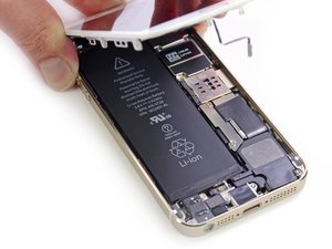

    • Avec notre set de tournevis favori, nous retirons quelques couvercles de connecteurs métalliques et nous embarquons dans la bataille épique de retrait de la batterie.
    • L'absence de la languette de la batterie, bien qu'apparement inoffensif, indique un problème plus important pour le remplacement de la batterie : la colle.
    • Peut-être que le "s" dans 5s signifie "stuck" pour "coincé", comme dans "cette batterie est coincée à l'intérieur avec beaucoup de colle", ou "j'espère que vous ne voudriez pas remplacer votre batterie — vous allez rester coincé avec celle-ci".
    • Même si nous aimons retirer la batterie sans outil comme nous l'avons vu dans d'autres téléphones, nous nous contentons d'un retrait thermique de la batterie à l'aide d'un iOpener.
    • Sacré adhésif ! Il semble qu'Apple a abandonné l'adhésif minime de l'iPhone 5 en faveur de ces deux énormes pistes d'adhésif blanches qui maintiennent la batterie de l'iPhone 5s (coincée) en place.
    • Mise à jour : Beaucoup de gens nous ont notifiés que les bandes adhésives sont de nature à être retiré. Nous avons acquis plus d'iPhones pour les tutoriels de réparation, et nous ajusterons le score de réparabilité (si nécéssaire) après avoir enquêté sur le sujet.

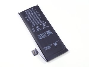

  7. Vue éclatée de l'iPhone 5s: étape 7, image 1 de 3 Vue éclatée de l'iPhone 5s: étape 7, image 2 de 3 Vue éclatée de l'iPhone 5s: étape 7, image 3 de 3

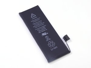

    • Le 5s a une autonomie revendiquée de 10 heures de conversation en 3G, mais des rumeurs disent que le iOS 7 ne fera aucun faveur.
    • L'unité en or du Desay Battery Co., Ltd à Guizhou en Chine arbore une batterie de 3,8V - 5,92Wh - 1560 mAh. En comparaison :
    • iPhone 5 : 3,8 V - 1440 mAh - 5,45 Wh. Temps de conversation : jusqu'à 8 heures en 3G. Autonomie en veille : jusqu'à 225 heures.
    • Samsung Galaxy S4 : 3,8 V - 2600 mAh - 9,88 Wh. Temps de conversation : jusqu'à 7 heures. Autonomie en veille : jusqu'à 300 heures.
    • Motorola Moto X : 3,8 V - 2200 mAh - 8,4 Wh. 24 heures "d'utilisation mixte".
    • Il semble que les différents unités affichent différents fabricants de batterie, notre pièce "grise sidérale" nous a été fournie par Simplo Technology Inc.

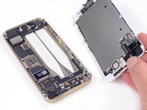

  8. Vue éclatée de l'iPhone 5s: étape 8, image 1 de 2 Vue éclatée de l'iPhone 5s: étape 8, image 2 de 2

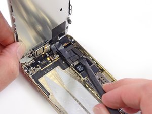

    • La batterie étant démonté en toute sécurité, nous nous engageons maintenant sur l'étape suivante de notre journée de démontage : retirer l'écran Retina 326 ppp (inchangé).
    • Quelques tours de spudger pour déconnecter les câbles de la caméra FaceTime, la vitre tactile et du LCD, et l'écran est retiré.

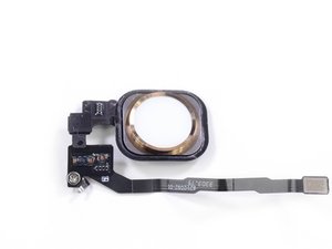

  9. Vue éclatée de l'iPhone 5s: étape 9, image 1 de 3 Vue éclatée de l'iPhone 5s: étape 9, image 2 de 3 Vue éclatée de l'iPhone 5s: étape 9, image 3 de 3

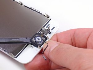

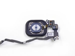

    • Nous retirons rapidement le bouton home et Touch ID, le nouveau scanner d'empreintes d'Apple. Il est temps de relever les empreintes !
    • Une puce CMOS, le Touch ID est essentiellement un tas de petits condensateurs qui créent une "image" des crêtes sur votre doigt.
    • La technologie des capteurs, développée par AuthenTec et rachetée par Apple il y a un an, apparemment enregistre localement vos empreintes. Alors donner votre doigt à votre iPhone ne fera pas tout le chemin vers Cupertino.
    • Nous nous inquiétons sur comment le verre saphir couvrant le capteur peut le protéger de la dégradation au fil du temps, comme presque tous les capteurs d'empreintes CMOS. Sinon, cela pourrait devenir une bombe à retardement, comme la batterie super collée.

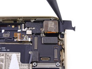

    • Nous découvrons la caméra iSight.
    • L'étiquette au dos de la caméra iSight porte la référence DNL333 41WGRF 4W61W.
    • Selon notre ami Jim Morrison, vice-président du Technology Analysis Group chez Chipworks, "les marquages DNL sont compatibles avec les marquages sur le boîtier du module de la caméra du Sony IMX145 vus dans l'iPhone 4s et l'iPhone 5. Les marques sur le côté du module sont différentes, mais nos initiés de l'industrie nous disent que c'est du Sony.
    • Comme Apple a indiqué que la taille de pixel sur cette caméra est de 1,5 µ, ce capteur ne doit pas être du IMX145 mais une nouvelle variante.
    • L'étiquette en bas de la caméra porte la référence AW32 65BD 4511 b763.

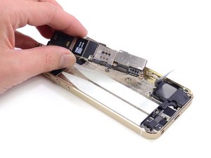

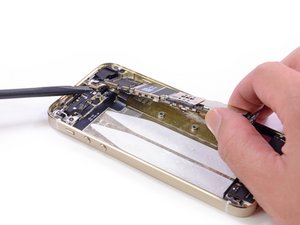

    • Pour ceux qui comptent les étapes et comparent avec l'année dernière, nous nous trouvons sans surprise au même niveau.
    • Un bel exemple du design répétitif d'Apple, le 5s montre quelques rationalisations et optimisations dans sa construction intérieure.
    • Ces stupides câbles d'antenne d'interconnexion n'existent plus, laissant moins de choses à abîmer ou à déconnecter accidentellement.
    • Si seulement ils avaient décidé de déplacer le connecteur d'antenne du bas de la carte mère vers le haut...

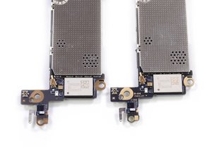

  12. Vue éclatée de l'iPhone 5s: étape 12, image 1 de 2 Vue éclatée de l'iPhone 5s: étape 12, image 2 de 2

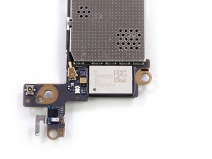

    • On dirait que nous avons trouvé un module Wi-Fi Murata 339S0205 (basé sur le Broadcom BCM4334, selon Chipworks).
    • Nous comparons à nouveau les modèles 16 et 64 Go :
    • Il semble que le circuit intégré Murata est le même pour les deux iPhone 5s.
    • Le design des deux cartes mères paraît identique, cependant des différences minimes dans les marquages (par exemple 94V-0 sur la droite, n'existe pas sur la gauche) peuvent indiquer qu'Apple fabrique les cartes mères du 5s à plusieurs endroits.

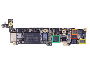

  13. Vue éclatée de l'iPhone 5s: étape 13, image 1 de 1
    • Sés-(a)EM(e)I ouvre toi ! Regardez, des trésors de circuits intégrés ont été identifiés :
    • Flash NAND SK Hynix H2JTDG8UD3MBR 128 Go (16 Go)
    • Circuit intégré de gestion d'énergie RFQualcomm PM8018
    • TriQuint TQM6M6224
    • Apple 338S1216
    • Contrôleur d'écran tactile Broadcom BCM5976
    • Interface tactile Texas Instruments 343S0645
    • Skyworks 77810

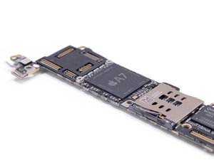

    • Nous nous tournons vers le dos de la carte mère :

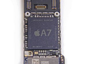

    • Apple A7 APL0698 SoC (d'après cette contribution sur MacRumors, les marquages F8164A1PD indiquent que la RAM est probablement de 1Go)
    • Modem LTE Qualcomm MDM9615M
    • Émetteur-récepteur LTE/HSPA+/CDMA2K/TDSCDMA/EDGE/GPS Qualcomm WTR1605L
    • Alors que nous recherchons un co-processeur M7 très attendu, nous commençons à nous demander s'il s'agit d'un circuit intégré séparé, ou s'il s'agit d'une fonctionnalité additionnelle intégrée dans le A7.
    • Peut-être que le "M" signifie "magique", le M7 est invisible et Apple utilise de la poussière de lutin pour maintenir l'appareil ensemble. Ou peut-être que le "M" signifie "marketing"...
    • Mise à jour : le M7 a été découvert !
    • Notre A7 a été fabriqué en juillet.

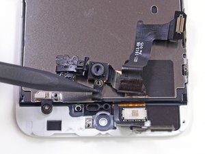

    • Il est temps pour ton gros plan, caméra selfie !
    • Quelques vis maintiennent en place la caméra FaceTime de 1,2 mégapixels.
    • Si la mise à jour de la taille de pixel de la caméra iSight peut attirer beaucoup d'attention, les iPhone bling bling signifient surtout être soi-moi paparazzi.

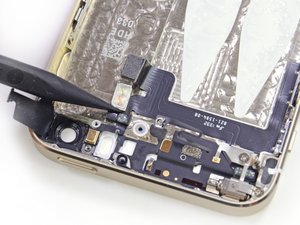

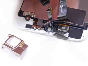

  18. Vue éclatée de l'iPhone 5s: étape 18, image 1 de 3 Vue éclatée de l'iPhone 5s: étape 18, image 2 de 3 Vue éclatée de l'iPhone 5s: étape 18, image 3 de 3

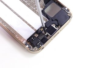

    • Les périphériques du bas du 5s semblent très similaires à ceux du 5, cependant le haut-parleur se retire plutôt facilement dans cette itération.
    • Une fois le haut-parleur retiré, l'ensemble prise jack/microphone/connecteur lightning se retire facilement.
    • Comme avec les générations précédentes, vous devriez remplacer plusieurs composants en une fois, puisque le design n'est pas modulaire.

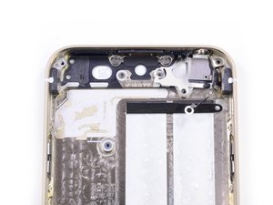

    • Nous avons trouvé une nouvelle mise à jour de matériel : le nouveau double flash.
    • Des LED blanches et ambrées se trouvent près de la caméra pour équilibrer les tons fantomatiques induits par le flash lors des photographies de la vie nocturne.
