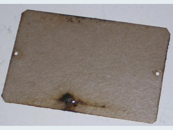

      • Une plaque de protection en mica est placée à la sortie du tunnel à micro-ondes (Rep 4) généré par le magnétron. Une lampe (Rep 5) éclaire la cavité à l'ouverture de la porte.

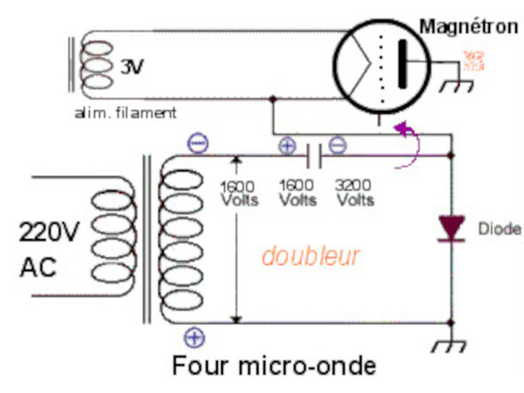

    5. 3 - Four à micro-ondes - Les pannes fréquentes, Principe de fonctionnement électronique: Haute Tension: étape 9, image 1 de 1
      • Le circuit de puissance est composé d'un transformateur à trois enroulements (230V / HT – BT). Le secondaire du transformateur délivre une tension de 1600 Volts nécessaire à la création du champ électrique. Il constitué d'un nombre de spires très élevées. Un multiplicateur de tension transforme cette tension en une tension de 3200V.
      • le magnétron est le générateur de micro-ondes.Pour fonctionner il a besoin d'un courant de 700 milliampères sous -3200V ! par rapport à la terre. Notre transformateur produit 1600V il suffit de doubler la tension, par un grand classique de l'électronique un doubleur de Latour aussi appelé doubleur de Shenckel.
      • Pour doubler la tension, la haute tension provenant du transformateur est envoyée dans un condensateur,Au sortir du condensateur, il y a une diode.il y a aussi, et maintenant presque systématiquement un fusible sur le circuit haute tension
      • Un deuxième enroulement permet d'alimenter le filament du magnétron en très basse tension de 3,2 V mais avec un courant de l'ordre de 10 ampères.

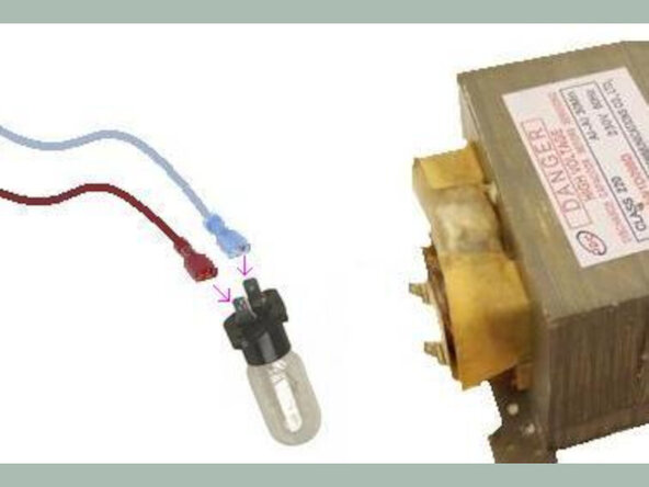

    7. 3 - Four à micro-ondes - Les pannes fréquentes, Le transformateur HT: étape 11, image 1 de 1
      • Un transformateur électrique est un convertisseur qui permet de modifier les valeurs de la tension et de l'intensité du courant délivrées par une source d'énergie électrique alternative en un système de tension et de courant de valeurs différentes mais de même fréquence et de même forme. Il effectue cette transformation avec un excellent rendement.
      • Dans un transformateur statique, l'énergie est transférée du primaire au secondaire par l'intermédiaire du circuit magnétique que constitue la carcasse du transformateur.
      • Dans le cas où toutes les pertes et les fuites de flux sont négligées, le rapport du nombre de spires au primaire et au secondaire détermine totalement le rapport de transformation du transformateur: U2/U1=N2/N1 U1=tension primaire U2=tension secondaire N1= nbre spires primaire N2= nbre spires secondaire
      • Le transformateur d'un micro-ondes est un un transformateur haute tension. Il est employé comme élévateur de tension. Il sert à fournir la haute tension au magnétron. Il est constitué de 3 enroulements. L’enroulement primaire alimenté en 230V, et deux enroulements secondaires fournissant 3,2V et 2100V
      • 3,2 volts nécessaires à l’alimentation de la cathode. L’enroulement est de gros diamètre car l’intensité dépasse 10A.
      • 2100 volts nécessaires pour créer la tension pulsée entre l’anode et la cathode du magnétron. L’enroulement HT est de très faible diamètre car il ne génère qu’un faible courant. Une extrémité de cet enroulement est reliée directement à la masse de l’appareil

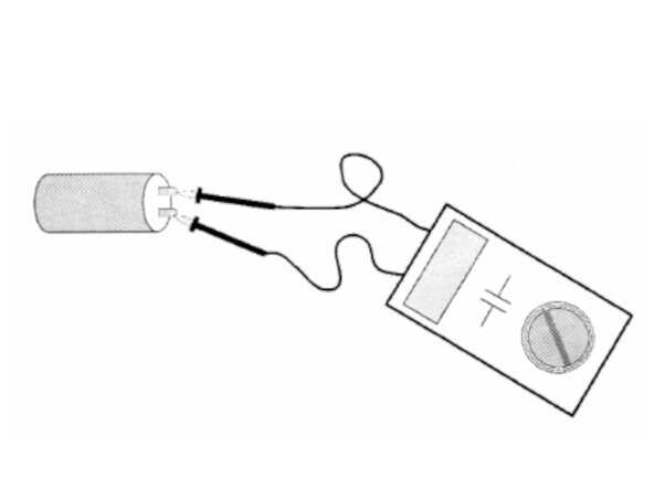

    8. 3 - Four à micro-ondes - Les pannes fréquentes, Le condensateur: étape 12, image 1 de 1
      • Le condensateur joue le rôle de doubleur de tension. Il double la tension de 1600V issue du secondaire du transformateur en tension d'environ 3200V.
      • Ce condensateur non polarisé est bâti autour d'une capacité comprise entre 0,95 et 1,15 microfarad qui emmagasine l'énergie électrique durant une demi période et d'une résistance interne de 10Mo qui assure sa décharge.
      • Appareil à l’arrêt, il est possible d’avoir une tension proche de 4000 volt à ses bornes. Même si il intègre une résistance de décharge et malgré un travail hors tension, il est ABSOLUMENT NECESSAIRE de décharger le condensateur avant d'intervenir sur les autres organes du four.
      • Pour cela vous pouvez utiliser une résistance de 1Mohm pour court-circuiter les bornes du condensateur Vous pouvez aussi utiliser une pince à bec en ayant attendu une dizaine de minutes après avoir retiré la prise secteur.

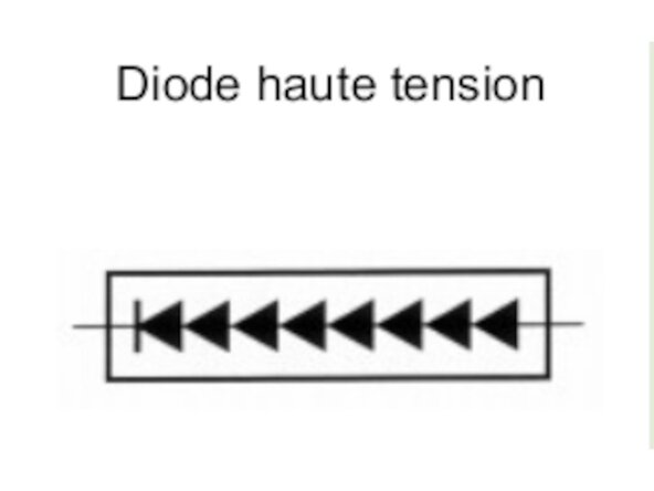

    9. 3 - Four à micro-ondes - Les pannes fréquentes, La diode: étape 13, image 1 de 2 3 - Four à micro-ondes - Les pannes fréquentes, La diode: étape 13, image 2 de 2
      • La fonction d'une diode est de redresser le courant alternatif en courant continu.
      • Une diode fait passer le courant uniquement dans un sens. Pour redresser le courant plusieurs solutions sont possibles. Celle choisie pour alimenter le magnétron est un montage avec une seule diode qui alimente le magnétron une fois sur deux ( la demi période positive est passante l’autre demi période est bloquée).
      • Fig 1 Pendant la demi période où la diode est non passante on charge un condensateur haute tension qu’on déchargera pendant la demi période où la diode est passante. La tension du condensateur s’additionnera avec celle du transformateur pour obtenir la tension de 4000 V nécessaire à l’alimentation du magnétron.
      • L’ensemble condensateur & diode s’appelle doubleur de tension car il permet de ramener la tension alternative 2700 V du transformateur en une tension continue de 4000 V.
      • La diode haute tension est conçue pour une tension inverse max (Vr) de l’ordre de 6000 volts. Pour supporter une telle tension une simple jonction PN ne suffit pas. Il faut empiler plusieurs jonctions en série. La diode de puissance est donc un empilage de huit diodes Fig 2.
      • Du fait de cet empilage, la diode HT n’est pas contrôlable à l’aide d’un ohmmètre.

      • Si l'alimentation en 230V est absente au primaire du transfo HT (ampoule test éteinte), il se peut qu'une des sécurités thermiques du circuit de commande soit HS. Il s'agit des klixons qui se trouvent à la fois sur le magnétron, et sur la cavité du four. Fig 1
      • Lorsque la température dépasse les normes, les interrupteurs coupent le courant d'alimentation protégeant ainsi l'appareil contre les incidents de surchauffe excessive.
      • Pour les tester , il suffit de mesurer leur valeur ohmique. Elle doit être proche de zéro en fonctionnement normal. Si la valeur est "infinie" c'est que l'élément est HS. Il faut le remplacer par un modèle équivalent. Pour connaître la valeur de la température max pour laquelle il est donné, il suffit de la lire sur sa face antérieure.
      • Au remontage, il est recommandé de remonter le klixon avec de la pâte thermique entre la partie antérieure et la surface métallique sur lequel il est vissé.
      • Fig 2 Les fours sont équipés d'une ampoule qui éclaire la cavité. C'est une ampoule à filament alimentée en 230VAC. Cette ampoule peut griller. Il suffit de la remplacer par une équivalente. Il existe plusieurs type de culot selon les fabricants.

    6. 3 - Four à micro-ondes - Les pannes fréquentes, Haute Tension - Contrôle statique du transformateur: étape 22, image 1 de 3 3 - Four à micro-ondes - Les pannes fréquentes, Haute Tension - Contrôle statique du transformateur: étape 22, image 2 de 3 3 - Four à micro-ondes - Les pannes fréquentes, Haute Tension - Contrôle statique du transformateur: étape 22, image 3 de 3
      • Avant toute intervention sur les sur les composants de la haute tension: Déposer le capot. Décharger le condensateur à l’aide d’une pince isolée. Identifier puis débrancher les conducteurs du primaire du transformateur. La Haute Tension ne doit plus être alimentée
      • Fig 1 Repérer l’enroulement primaire. C'est celui qui a été débranché. Il est alimenté sous 230V. Il est constitué de fil de section moyenne. Mesurer à l’ohmmètre la résistance de l’enroulement. Elle doit être proche de 3 ohms.
      • Fig 2 Repérer l’enroulement secondaire basse tension : Il délivre une basse tension de 3,2 Volts nécessaires à l'alimentation du filament du magnéton. Il est constitué de 2 à 3 spires de forte section. L’intensité dépasse les 10A. Mesurer à l’ohmmètre la résistance de l’enroulement. Elle doit être poche de 1 ohm.
      • Fig 3 Repérer l’enroulement secondaire haute tension : Il délivre une haute tension de 2100 Volts nécessaires à la création du champ électrique. Il est constitué d’un nombre de spires très élevées de très faible section. Une extrémité de cet enroulement est reliée directement à la carcasse du transformateur (elle-même reliée à la terre).

    8. 3 - Four à micro-ondes - Les pannes fréquentes, Haute Tension - Contrôle de la diode de puissance et AK: étape 24, image 1 de 3 3 - Four à micro-ondes - Les pannes fréquentes, Haute Tension - Contrôle de la diode de puissance et AK: étape 24, image 2 de 3 3 - Four à micro-ondes - Les pannes fréquentes, Haute Tension - Contrôle de la diode de puissance et AK: étape 24, image 3 de 3
      • Fig 1 Contrôle statique de la diode de puissance: On ne peut pas contrôler la diode HT avec un ohmmètre classique. Par conséquent, on vérifie seulement avec l’ohmmètre que la diode n’est pas court-circuitée. Mesurer à l’ohmmètre la résistance d’isolement de la diode: elle doit être infinie
      • Fig 2 Contrôle dynamique de la diode de puissance La diode est démontée, elle est hors de l’appareil. Ce contrôle se fera sur table. Le seuil de la diode étant de l’ordre de 9 volts, il faut réaliser un montage avec des piles ou batteries pour fournir une tension d'au moins 12V jusqu'à 18V.
      • Celles-ci sont placées en série avec une ampoule de 6V/12W ou 12V/25W selon la tension appliquée et la diode. Dans le sens passant de la diode, la lampe s'allume. Dans le sens bloquée, elle reste éteinte. Si la lampe ne s’allume pas, la diode est défectueuse.
      • Une autre méthode permet de tester le fonctionnement de la diode. Il faut utiliser des grippes fils et une ampoule 230vAC. ATTENTION DANGER Ce test ce fait sous tension donc il convient de réaliser les branchements hors tension et d'utiliser une prise munie d'un interrupteur pour éviter tout risque d'électrocution.
      • Il faut mettre la diode en série avec l’ampoule (peu importe le sens de la diode). Pour cela il convient de la débrancher du circuit de commande et de la brancher sur la prise avec la diode en série à l'aide de grippes fils Fig 3
      • Si la diode est OK, durant une alternance la diode conduit, par contre durant l’autre alternance elle est bloquée. L’ampoule brille donc faiblement. Si elle reste éteinte, elle est HS.

    10. 3 - Four à micro-ondes - Les pannes fréquentes, Haute Tension : contrôle du condensateur: étape 26, image 1 de 2 3 - Four à micro-ondes - Les pannes fréquentes, Haute Tension : contrôle du condensateur: étape 26, image 2 de 2
      • Fig 1 Contrôle statique du condensateur: Avec un capacimètre : Mesurer la valeur du condensateur, et la comparer avec la valeur donnée sur le composant. (≈ 1 μF)
      • Avec un ohmmètre : C’est une méthode approximative. Calibrer l’ohmmètre sur le calibre le plus élevé (2 MΩ). Appliquer sur les 2 bornes du condensateur les 2 pointes de touche : Il y a montée de la valeur vers l’infinie. Inverser les 2 pointes de touche rapidement : Il y a descente puis montée de la valeur vers l’infinie.

    12. 3 - Four à micro-ondes - Les pannes fréquentes, Remplacement de la plaque de mica.: étape 28, image 1 de 2 3 - Four à micro-ondes - Les pannes fréquentes, Remplacement de la plaque de mica.: étape 28, image 2 de 2
      • Des étincelles dans la cavité de l'appareil peuvent se produire. Le remplacement de la plaque mica, et le nettoyage/dégraissage des parties qui de trouve derrière sera nécessaire. Le mica peut être vendu au détail, et la découpe réalisée à l'identique de la forme d'origine.
      • Celui-ci protège l'antenne du magnétron des éclaboussures qui peut être touchée à la longue, d'où l'intérêt de nettoyer régulièrement la cavité, à l'eau claire si possible.
