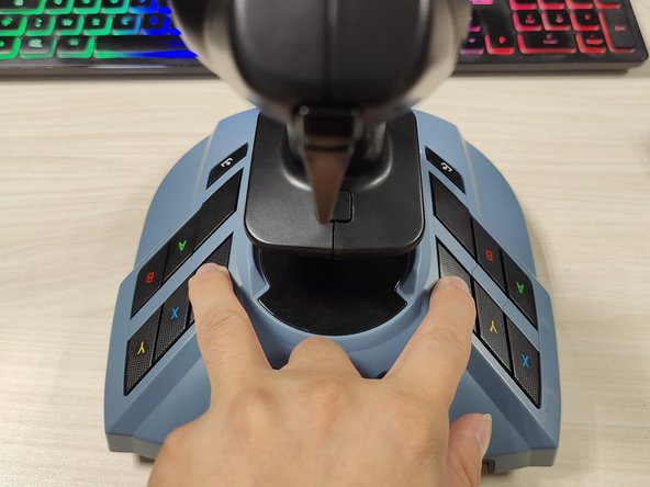

  1. Calibration joystick Thrustmaster TCA Airbus Edition, Connecter le manche: étape 1, image 1 de 3 Calibration joystick Thrustmaster TCA Airbus Edition, Connecter le manche: étape 1, image 2 de 3 Calibration joystick Thrustmaster TCA Airbus Edition, Connecter le manche: étape 1, image 3 de 3
    • Appuyez et maintenez les boutons entourés en rouge.
    • Tout en maintenant les boutons appuyés, connecté votre périphérique en USB à l'ordinateur.
    • Une fois connecté, patientiez quelques secondes et relâchez les boutons.
    • Appuyez sur le bouton XBOX de votre périphérique pour valider la connexion en mode Calibration, la LED blanche devrait clignoter une fois.
    • Laissez le manche en position centrale.
    • Descendez la manette de gaz au plus bas, en dépassant le petit cran.
    • Appuyez sur le bouton XBOX pour débuter la calibration.
    • Déplacez la poignée vers le haut jusqu'à toucher la butée en plastique.
    • Déplacez la poignée vers le bas jusqu'à toucher la butée en plastique.
    • Déplacez la poignée vers la gauche jusqu'à toucher la butée en plastique.
    • Déplacez la poignée vers la droite jusqu'à toucher la butée en plastique.
    • Veillez à revenir au centre après chaque butée.
    • Tournez la poignée de l'axe RZ vers la gauche jusqu'à atteindre la butée.
    • Tournez la poignée de l'axe RZ vers la droite jusqu'à atteindre la butée.
    • Déplacez la manette de gaz vers la haut jusqu'à atteindre la butée.
    • Déplacez la manette de gaz vers le bas, jusqu'à atteindre la butée.
    • Validez ensuite la calibration en appuyant sur le bouton Xbox. La LED devrait restée allumée pour indiquer que la calibration est complète.
Pour valider la calibration, débranchez et rebranchez votre périphérique.
