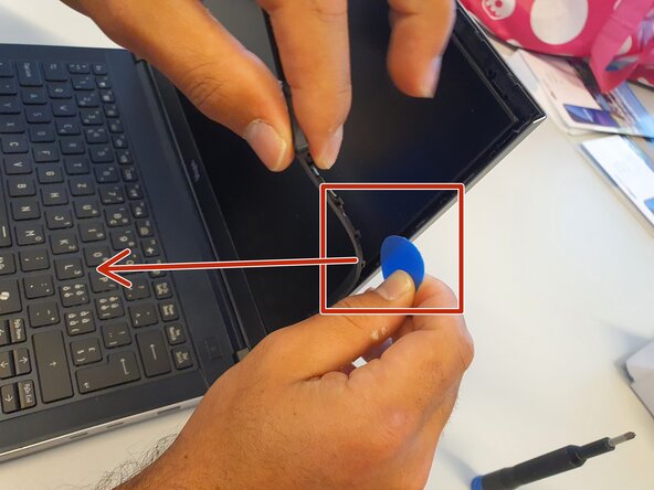

    1. Changement écran why! V540TU, Cadre supérieur 1: étape 8, image 1 de 3 Changement écran why! V540TU, Cadre supérieur 1: étape 8, image 2 de 3 Changement écran why! V540TU, Cadre supérieur 1: étape 8, image 3 de 3
      • Introduire le plectre dans la fente du cadre et le glisser tout le long.
      • Déclipser le haut du cadre en faisant attention à l'adhésif.
      • Déclipser un côté du cadre en faisant attention à l'adhésif.

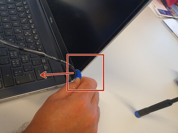

    1. Changement écran why! V540TU, Ecran 1: étape 10, image 1 de 2 Changement écran why! V540TU, Ecran 1: étape 10, image 2 de 2
      • Tirer l'adhésif sur l'un des côtés de l'écran. Attention à ne pas le casser.

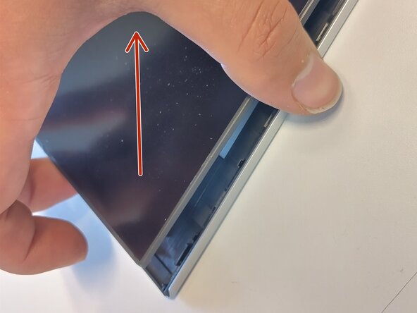

    3. Changement écran why! V540TU, Ecran 3: étape 12, image 1 de 3 Changement écran why! V540TU, Ecran 3: étape 12, image 2 de 3 Changement écran why! V540TU, Ecran 3: étape 12, image 3 de 3
      • Relever l'écran.
