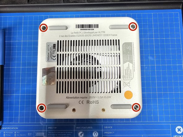

    • Dans un premier temps, déconnecter du secteur votre machine, puis Retournez la et localisez les 4 vis qui sont dans les 4 coins sous la machine. Les tournevis sont des cruciformes, il faudra un tournevis avec une tête longue.

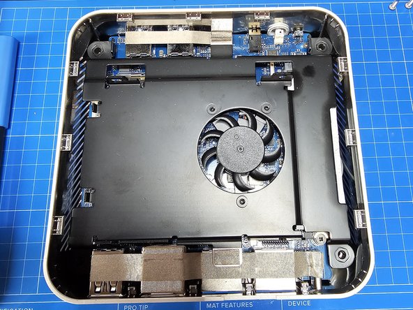

    • Soulevez le système de refroidissement actif du SSD et de la RAM en l'attrapant depuis un coin, afin de révéler le connecteur du ventilateur et de pouvoir le déconnecter

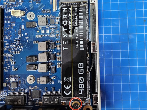

    • Le SSD est au format M2 NVMe 2280. D'origine 480Go. Pour le faire, il faut dévisser la vis qui le maintient, le SSD va se soulever de lui même et vous pourrez le retirer. Il suffira plus que de replacer le nouveau de la même façon.
    • Vous avez plus qu'à remonter le tout, vous avez terminé :)
