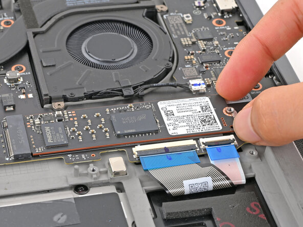

    1. Changement SSD Lenovo ThinkPad X1 2-in-1 Gen 11, Dévisser le SSD: étape 7, image 1 de 3 Changement SSD Lenovo ThinkPad X1 2-in-1 Gen 11, Dévisser le SSD: étape 7, image 2 de 3 Changement SSD Lenovo ThinkPad X1 2-in-1 Gen 11, Dévisser le SSD: étape 7, image 3 de 3
      • Avec un tournevis cruciforme, desserrez la vis qui fixe le support du SSD.
      • Retirez le support et la vis qui maintient le SSD.

    2. Changement SSD Lenovo ThinkPad X1 2-in-1 Gen 11, Retirer le SSD: étape 8, image 1 de 3 Changement SSD Lenovo ThinkPad X1 2-in-1 Gen 11, Retirer le SSD: étape 8, image 2 de 3 Changement SSD Lenovo ThinkPad X1 2-in-1 Gen 11, Retirer le SSD: étape 8, image 3 de 3
      • Soulevez légèrement le SSD et tirez-le bien droit hors de sa prise pour le retirer.
      • Ne le soulevez pas selon un angle aigu, sous peine d'endommager le SSD et sa prise.

    3. Changement SSD Lenovo ThinkPad X1 2-in-1 Gen 11, Remettre en place le pad thermique: étape 9, image 1 de 1
      • Si le pad thermique se soulève avec le SSD, décollez-le et recollez-le sur la carte mère.
      • Si le pad thermique se casse, vous devez remplacer le pad complet. Retirez tous les résidus de l'ancien pad de la carte mère, nettoyez la carte mère avec de l'alcool isopropylique et des filtres à café (ou un chiffon non pelucheux), puis appliquez un nouveau pad.
      • Si des morceaux de pad thermique restent collés au SSD, retirez-les délicatement pour éviter d'endommager les composants en surface du SSD. Nettoyez tout résidu thermique avec de l'alcool isopropylique et des filtres à café (ou un chiffon non pelucheux).
