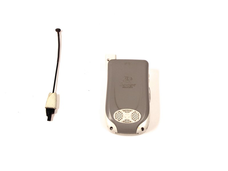

    1. Changement antenne Motorola i450 Boost Mobile, Antenne: étape 1, image 1 de 3 Changement antenne Motorola i450 Boost Mobile, Antenne: étape 1, image 2 de 3 Changement antenne Motorola i450 Boost Mobile, Antenne: étape 1, image 3 de 3
      • Posez le téléphone sur une surface plane, l'avant vers le bas et l'antenne complètement déployée.
      • Avec une spatule (spudger), retirez le cache en caoutchouc circulaire de la base de l'antenne.
      • Retirez la vis Torx T5 de 3,2 mm située sous le cache en caoutchouc.
      Demander à FixBot
      Ajouter un commentaire
    2. Changement antenne Motorola i450 Boost Mobile: étape 2, image 1 de 3 Changement antenne Motorola i450 Boost Mobile: étape 2, image 2 de 3 Changement antenne Motorola i450 Boost Mobile: étape 2, image 3 de 3
      • Retirez l'antenne en saisissant la pièce en plastique blanc juste en dessous de l'antenne et en tirant pour la dégager du téléphone.
      • Ne saisissez pas la pièce noire de l'antenne pour la retirer. Vous risqueriez de l'endommager.
