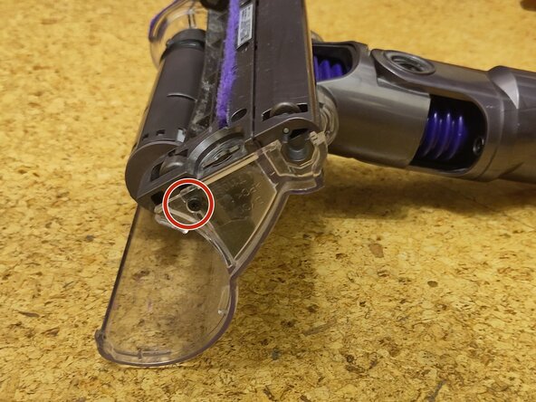

    3. Changement articulation Dyson V8 Absolute, Retirer le rouleau: étape 3, image 1 de 2 Changement articulation Dyson V8 Absolute, Retirer le rouleau: étape 3, image 2 de 2
      • À l'aide d'une pièce de 2 centimes, tournez le bouton rotatif gris de 90 degrés, puis faites pivoter le capot latéral vers le haut (dans le sens de la flèche) pour le retirer.
      • Le rouleau peut ensuite être retiré complètement sur le côté.

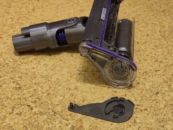

    5. Changement articulation Dyson V8 Absolute, Retirer le cache latéral gauche: étape 5, image 1 de 2 Changement articulation Dyson V8 Absolute, Retirer le cache latéral gauche: étape 5, image 2 de 2
      • Retirez la vis avec un tournevis Torx T7.
      • Ensuite, retirez le cache en plastique. Il est légèrement clipsé ; vous pouvez voir les œillets sur la deuxième photo.
