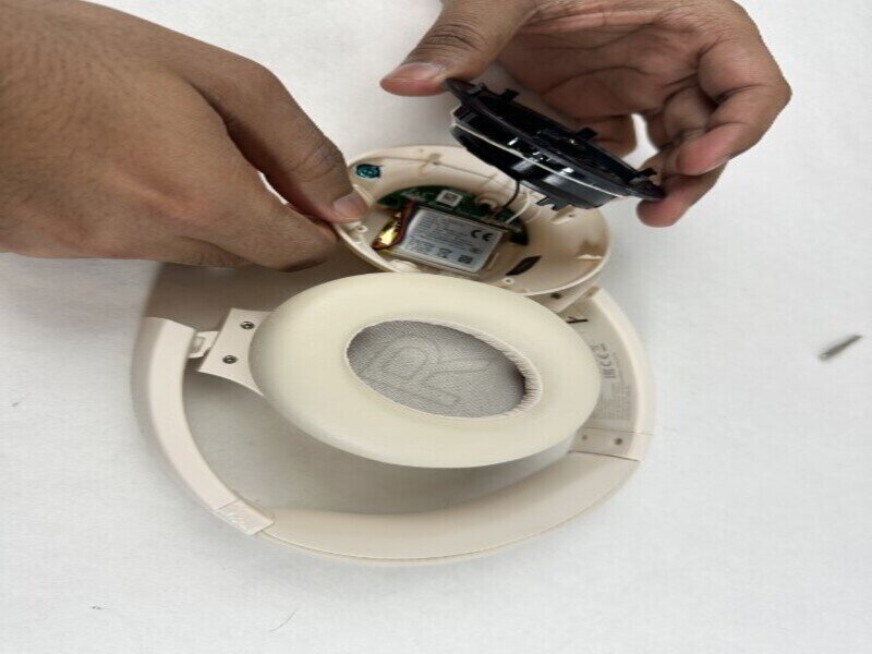

    4. Changement batterie Anker Soundcore Q20i: étape 4, image 1 de 2 Changement batterie Anker Soundcore Q20i: étape 4, image 2 de 2
      • Avec un tournevis cruciforme #00, retirez les quatre vis qui fixent le bloc du tournevis.
      • Soulevez le bloc du tournevis en faisant attention à ne pas trop tendre les câbles connectés.

    5. Changement batterie Anker Soundcore Q20i: étape 5, image 1 de 1
      • Dessoudez les deux contacts de la batterie (base) de la carte.
      • Si vous n'êtes pas à l'aise avec la soudure, consultez le tutoriel pour souder et dessouder des connexions.
      • Avec votre index, soulevez la batterie (base) et retirez-la de la base.
