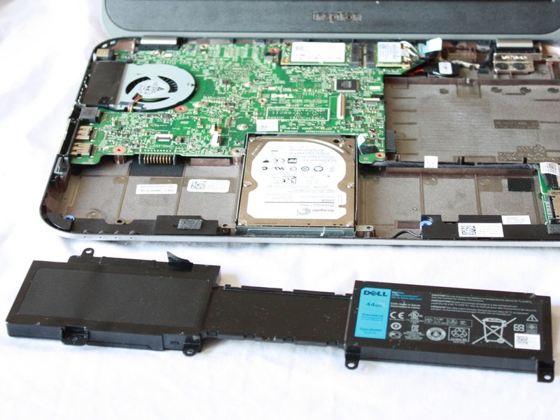

    1. Changement batterie Dell Inspiron 14z-5423, Batterie: étape 17, image 1 de 2 Changement batterie Dell Inspiron 14z-5423, Batterie: étape 17, image 2 de 2
      • Avec un tournevis cruciforme J0, retirez les deux vis cruciformes de 6 mm qui fixent la batterie située près du bas de l'ordinateur portable.
      Demander à FixBot
      Ajouter un commentaire
    2. Changement batterie Dell Inspiron 14z-5423: étape 18, image 1 de 3 Changement batterie Dell Inspiron 14z-5423: étape 18, image 2 de 3 Changement batterie Dell Inspiron 14z-5423: étape 18, image 3 de 3
      • Soulevez la petite languette d'extraction noire et tirez la batterie vers vous en suivant un léger angle.
      Demander à FixBot
Pour remonter votre appareil, suivez ces instructions en sens inverse.
