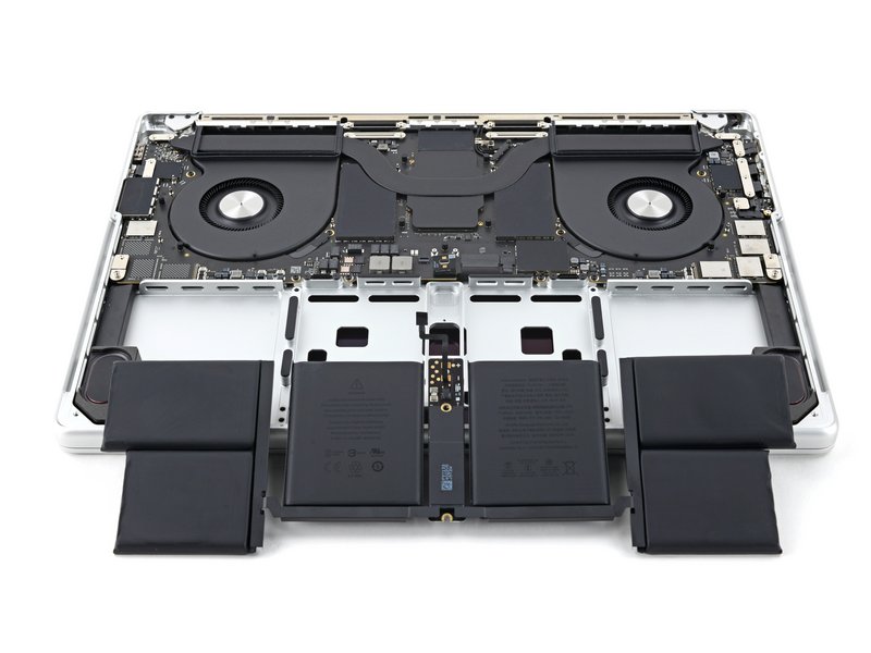

    1. Changement batterie MacBook Pro 14" fin 2023 (M3 Pro et M3 Max), Détacher la puce de batterie: étape 24, image 1 de 2 Changement batterie MacBook Pro 14" fin 2023 (M3 Pro et M3 Max), Détacher la puce de batterie: étape 24, image 2 de 2
      • Utilisez un tournevis Torx T5 pour retirer la vis de 4 mm qui fixe la puce de batterie.
      Demander à FixBot
      Ajouter un commentaire
    2. Changement batterie MacBook Pro 14" fin 2023 (M3 Pro et M3 Max), Informations concernant le retrait de la batterie MacBook Pro 14": étape 25, image 1 de 2 Changement batterie MacBook Pro 14" fin 2023 (M3 Pro et M3 Max), Informations concernant le retrait de la batterie MacBook Pro 14": étape 25, image 2 de 2
      • La batterie est fixée au châssis par un total de 14 bandes adhésives étirables :
      • Huit bandes adhésives sont accessibles par le bas de l'appareil.
      • Les six autres sont accessibles à partir de l'emplacement du pavé tactile sur le châssis.
      Demander à FixBot

      • Insérez une carte en plastique entre la batterie et le châssis.
      • Faites levier avec la carte tout en découpant l'adhésif, pour détacher la batterie du châssis.

    7. Changement batterie MacBook Pro 14" fin 2023 (M3 Pro et M3 Max), Retirer la batterie MacBook Pro 14": étape 30, image 1 de 3 Changement batterie MacBook Pro 14" fin 2023 (M3 Pro et M3 Max), Retirer la batterie MacBook Pro 14": étape 30, image 2 de 3 Changement batterie MacBook Pro 14" fin 2023 (M3 Pro et M3 Max), Retirer la batterie MacBook Pro 14": étape 30, image 3 de 3
      Outil utilisé dans cette étape :
      Stretch Release Battery Adhesive
      $3.99
      • Faites glisser la batterie hors du châssis afin de la retirer.
      • Si de l'adhésif reste, nettoyez-le avec quelques gouttes d'alcool isopropylique et essuyez-le avec un chiffon sans peluche ou en microfibre.
      • Avant de retirer les revêtements adhésifs de votre nouvelle batterie, placez-la dans son compartiment pour vous assurer qu'elle s'adapte correctement. Ensuite, retirez les revêtements adhésifs et appuyez fermement sur chaque cellule pour les fixer en place.
      • Si votre batterie n'est pas livrée avec de l'adhésif, fixez-la avec de nouvelles bandes adhésives étirables pour batterie.
      • Autrement, vous pouvez utiliser un ruban adhésif double-face solide, tel que le ruban Tesa pour fixer la batterie.
