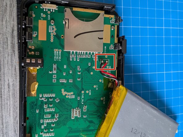

  4. Changement batterie SNK Neo-Geo X, Dessouder les fils rouge et noir: étape 4, image 1 de 3 Changement batterie SNK Neo-Geo X, Dessouder les fils rouge et noir: étape 4, image 2 de 3 Changement batterie SNK Neo-Geo X, Dessouder les fils rouge et noir: étape 4, image 3 de 3
    • Décoller la batterie.
    • Dessouder les deux fils.
    • Modèle de batterie : AHB355585 (tension : 3,7 V ; technologie : Li-polymère ; couleur : noir ; capacité : 2800 mAh ; poids net : 47 g ; poids : 97 g ; puissance : 10,36 Wh).
