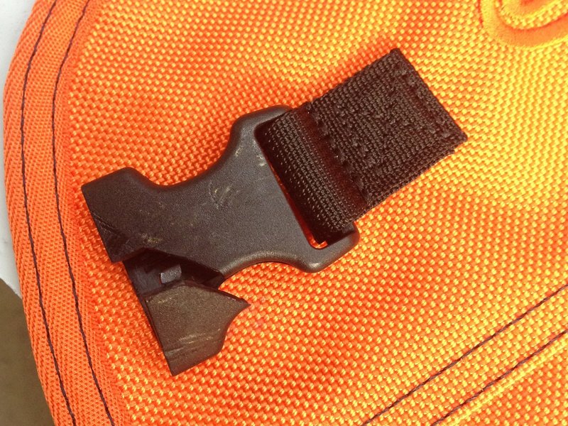

Ce tutoriel vous montre comment retirer facilement une boucle femelle de 1" cassée d'un sac messager Timbuk2 et comment en insérer une nouvelle. Si vous n'avez pas de ciseaux, vous pouvez également utiliser un marteau pour briser la boucle cassée.

      • À l'aide de ciseaux (de préférence des ciseaux industriels), coupez la boucle et retirez-la de la boucle en tissu.

      • Pressez la boucle en tissu
      • En vous assurant que la boucle est orientée dans le bon sens...
      • ...insérez une première extrémité de la boucle, puis l'autre.

Pressez légèrement la boucle en tissu, insérez les deux côtés de la boucle, et c'est terminé !
