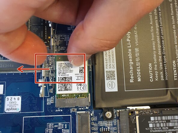

    1. Changement carte Wi-Fi why! V540TU, Wifi 1: étape 4, image 1 de 3 Changement carte Wi-Fi why! V540TU, Wifi 1: étape 4, image 2 de 3 Changement carte Wi-Fi why! V540TU, Wifi 1: étape 4, image 3 de 3
      • Enlever l'adhésif.
      • Dévisser la vis entourée en rouge.
      • Sortir la carte Wifi.

    2. Changement carte Wi-Fi why! V540TU, Wifi 2: étape 5, image 1 de 2 Changement carte Wi-Fi why! V540TU, Wifi 2: étape 5, image 2 de 2
      • Déclipser les câbles.
