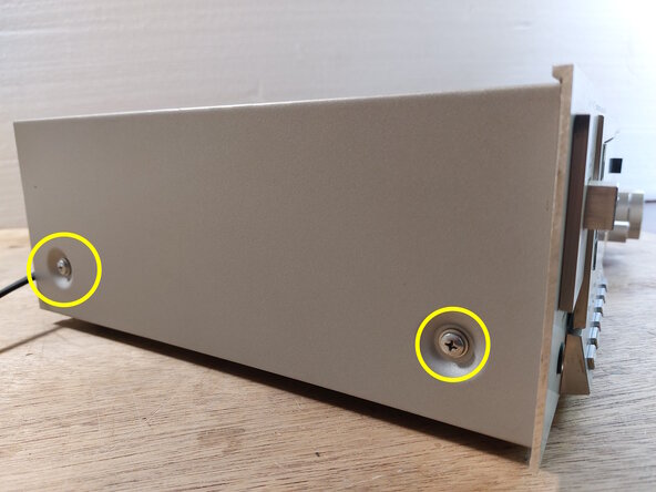

    • Attention, pour votre sécurité, débranchez l'appareil avant de commencer.
    • A l'aide d'un tournevis cruciforme Phillips PH2, retirez les 4 vis situées sur les côtés du capot.
    • 4 vis M4 x 5mm avec tête PH2.

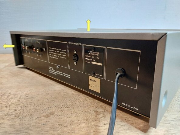

  2. Changement courroies Thomson DK 700 T, Dépose du capot: étape 2, image 1 de 2 Changement courroies Thomson DK 700 T, Dépose du capot: étape 2, image 2 de 2
    • Les 4 vis étant retirées, faites glisser le capot vers l'arrière d'environ 1 à 2 cm, puis soulevez-le.
    • L'appareil est ouvert.

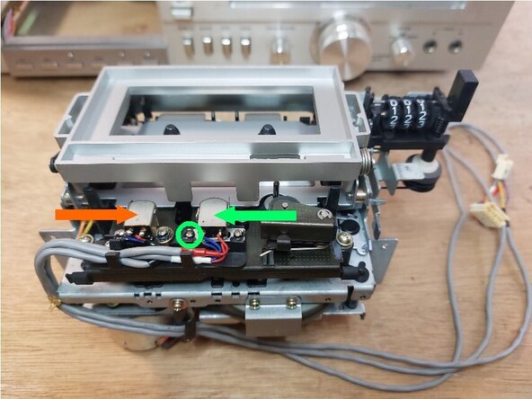

  12. Changement courroies Thomson DK 700 T, Vues de l'ensemble  lecteur/enregistreur: étape 12, image 1 de 3 Changement courroies Thomson DK 700 T, Vues de l'ensemble  lecteur/enregistreur: étape 12, image 2 de 3 Changement courroies Thomson DK 700 T, Vues de l'ensemble  lecteur/enregistreur: étape 12, image 3 de 3
    • Vue avant.
    • Vue de dessus. Tête de lecture/enregistrement. Si son démontage n'est pas nécessaire, ne le faites pas, car la vis de gauche sert à régler l'azimut de la tête par rapport à la bande pour obtenir le signal d'amplitude maximum sur les deux voies gauche et droite.
