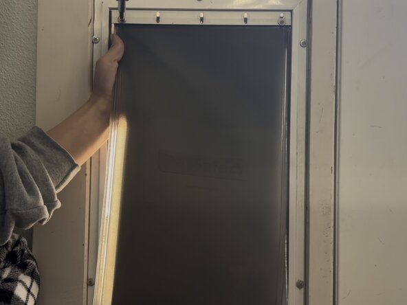

      • Retirez les vis de 12,7 mm du cadre du bloc de la chatière avec un tournevis cruciforme.

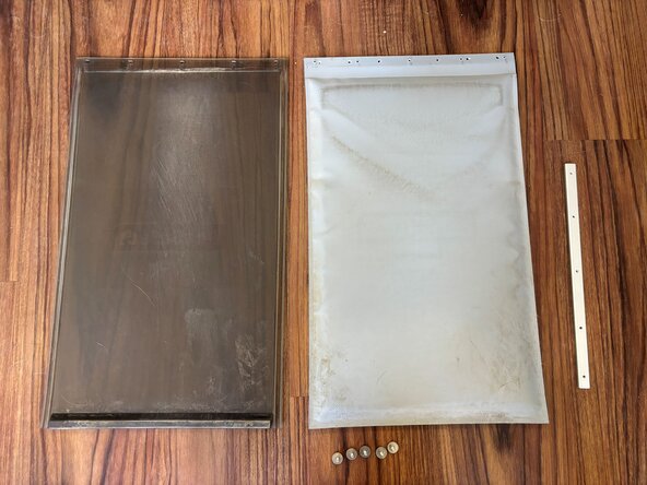

      • Retirez le support cassé et les rabats.

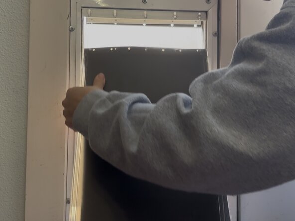

      • Réinsérez les battants de la chatière entre le nouveau support et le cadre de la porte.
      • Veillez à les insérer dans le bon ordre, de l'avant vers l'arrière : le battant translucide, le battant opaque, puis le support.
