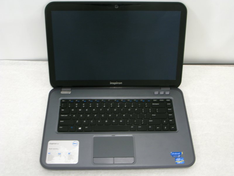

Tutoriel pour remplacer le disque dur (HDD) de votre Dell Inspiron 15z-5523. Vous pouvez avoir besoin de remplacer le disque dur si vous manquez d'espace de stockage ou s'il commence à dysfonctionner. Parmi les outils nécessaires pour effectuer cette réparation, vous aurez besoin de tournevis de précision et d'une spatule (spudger). Quelques compétences en mécanique peuvent être utiles.
