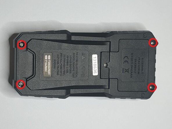

  4. Changement fusibles Multimètre Velleman DVM020, Dévisser le boîtier: étape 4, image 1 de 1
    • Dévisser les quatre vis.

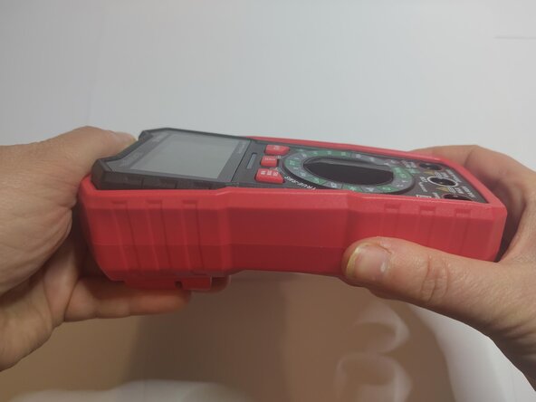

  5. Changement fusibles Multimètre Velleman DVM020, Ouvrir le boîtier: étape 5, image 1 de 2 Changement fusibles Multimètre Velleman DVM020, Ouvrir le boîtier: étape 5, image 2 de 2
    • Saisir les deux moitiés (avant et arrière) du multimètre et tirer pour les séparer.

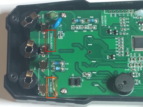

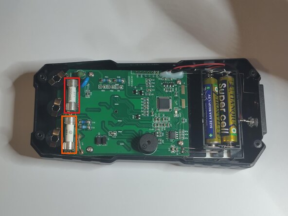

  6. Changement fusibles Multimètre Velleman DVM020, Enlever les fusibles: étape 6, image 1 de 3 Changement fusibles Multimètre Velleman DVM020, Enlever les fusibles: étape 6, image 2 de 3 Changement fusibles Multimètre Velleman DVM020, Enlever les fusibles: étape 6, image 3 de 3
    • Repérer les deux fusibles :
    • 200 mA / 600 V
    • 10 A / 600 V
    • Utiliser une spatule antistatique ou vos doigts pour extraire le fusible de son support.

  7. Changement fusibles Multimètre Velleman DVM020, Remplacer les fusibles endommagés: étape 7, image 1 de 1
    • Attention de bien prendre les bons fusibles !
    • Pour remonter les fusibles, il faut bien respecter leurs emplacements respectifs en vous aidant du marquage sur la carte électronique :
    • Fusible céramique 5 x 20 mm 200 mA - 600 V
    • Fusible céramique 5 x 20 mm 10 A - 600 V
