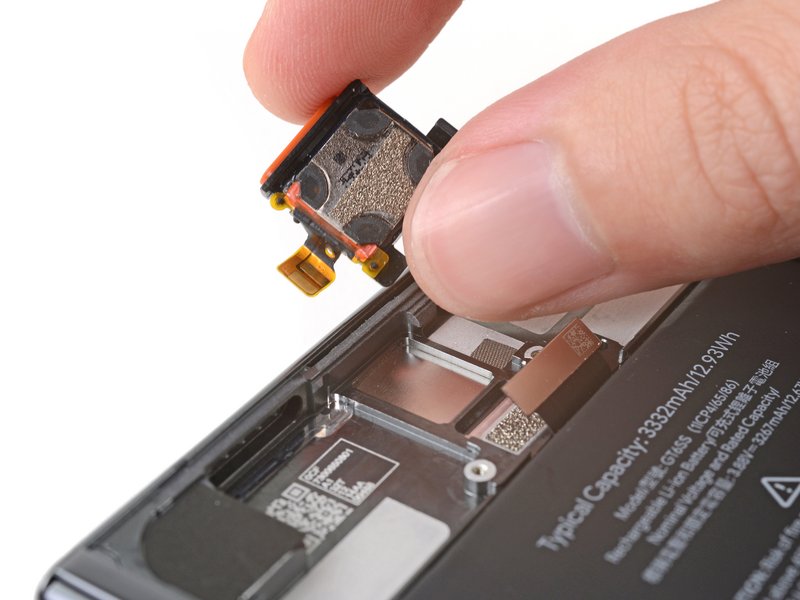

    1. Changement haut-parleur interne Google Pixel Fold, Dévisser le support supérieur: étape 27, image 1 de 2 Changement haut-parleur interne Google Pixel Fold, Dévisser le support supérieur: étape 27, image 2 de 2
      Outil utilisé dans cette étape :
      • Avec un tournevis Torx Plus 3IP, retirez les trois vis de 2,5 mm de longueur qui fixent le support supérieur.
      • Il y a un aimant dans le coin supérieur droit du téléphone. Lorsque vous retirez les vis à proximité, elles pourraient rester collées à l'aimant.
      • Si vous avez du mal à insérer ces vis, utilisez une pincette pour les maintenir en place pendant que vous amorcez les premiers filets.

    1. Changement haut-parleur interne Google Pixel Fold, Retirer le haut-parleur supérieur: étape 29, image 1 de 3 Changement haut-parleur interne Google Pixel Fold, Retirer le haut-parleur supérieur: étape 29, image 2 de 3 Changement haut-parleur interne Google Pixel Fold, Retirer le haut-parleur supérieur: étape 29, image 3 de 3
      Tesa 61395 Tape
      $8.95
      • Ne faites pas levier contre la batterie avec la spatule (spudger), car vous risqueriez de l'endommager.
      • Le haut-parleur supérieur est légèrement collé au châssis.
      • Insérez l'extrémité plate d'une spatule (spudger) entre la batterie et le bord inférieur du haut-parleur supérieur.
      • Faites pivoter la spatule (spudger) pour séparer l'adhésif qui fixe le haut-parleur inférieur.
      • Retirez le haut-parleur supérieur.
      • Lors du remontage, si votre adhésif est encore intact et collant, vous pouvez le réutiliser. Sinon, suivez ce tutoriel pour remplacer l'adhésif.
      • Si vous n'avez pas de bandes adhésives prédécoupées, utilisez du ruban adhésif double face, comme Tesa Tape, pour fixer le haut-parleur au châssis.
