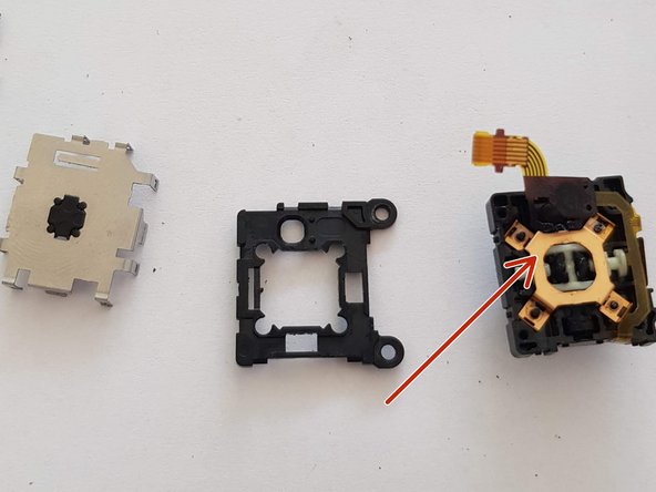

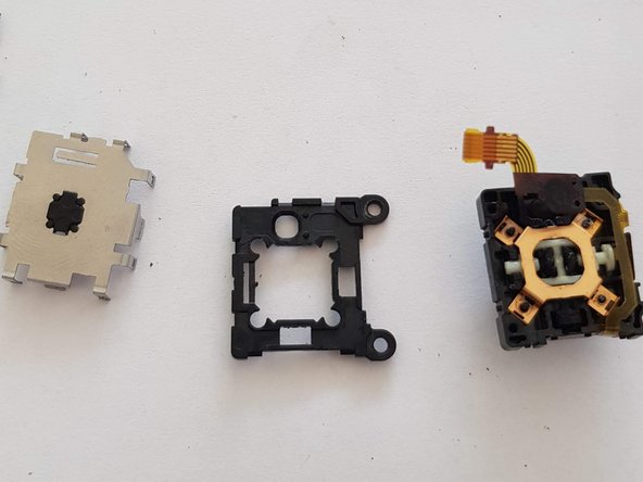

    3. Changement joystick analogique PSV 1000: étape 3, image 1 de 3 Changement joystick analogique PSV 1000: étape 3, image 2 de 3 Changement joystick analogique PSV 1000: étape 3, image 3 de 3
      • Retirez les petits ressorts et ouvrez-le en faisant levier. J'ai marqué la direction.

    4. Changement joystick analogique PSV 1000: étape 4, image 1 de 3 Changement joystick analogique PSV 1000: étape 4, image 2 de 3 Changement joystick analogique PSV 1000: étape 4, image 3 de 3
      Outil utilisé dans cette étape :
      • Soulevez ce support métallique, sans le plier.
      • Ensuite, avec la pincette, détachez le plastique blanc. Il maintient le capuchon analogique.
      • Une extrémité du plastique blanc est magnétique. Ne l’abîmez pas.
