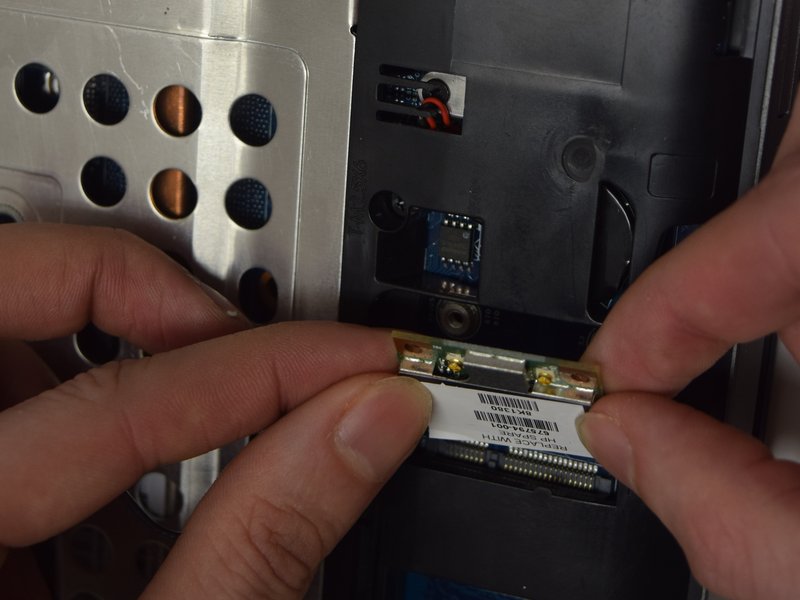

    2. Changement module WLAN HP ProBook 4540s, Retirer le module: étape 4, image 1 de 2 Changement module WLAN HP ProBook 4540s, Retirer le module: étape 4, image 2 de 2
      • Dévissez les deux vis cruciformes 3,0 mm PM2.0x3.0 qui fixent le module à l'ordinateur.
      • Le bord du module opposé au logement se soulève de l'ordinateur.
      • Soulevez et retirez délicatement le module.
