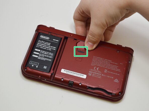

    3. Changement pad circulaire nouvelle Nintendo 3DS XL 2015, Retrait de la carte microSD: étape 3, image 1 de 2 Changement pad circulaire nouvelle Nintendo 3DS XL 2015, Retrait de la carte microSD: étape 3, image 2 de 2
      • Enfoncez la carte microSD pour l'éjecter, puis retirez-la.

    4. Changement pad circulaire nouvelle Nintendo 3DS XL 2015, Retirer la batterie: étape 4, image 1 de 3 Changement pad circulaire nouvelle Nintendo 3DS XL 2015, Retirer la batterie: étape 4, image 2 de 3 Changement pad circulaire nouvelle Nintendo 3DS XL 2015, Retirer la batterie: étape 4, image 3 de 3
      • Tenez la console fermement dans une main, avec la batterie vers le haut.
      • Retournez la console pour que la batterie tombe dans votre autre main.
