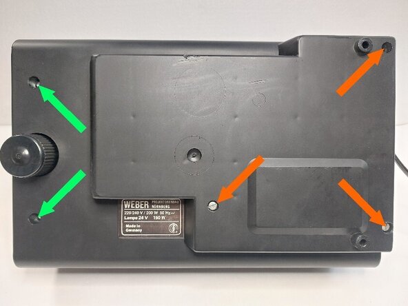

  1. Changement pignon projecteur Kennex 5004, Dépose de la coque inférieure: étape 1, image 1 de 3 Changement pignon projecteur Kennex 5004, Dépose de la coque inférieure: étape 1, image 2 de 3 Changement pignon projecteur Kennex 5004, Dépose de la coque inférieure: étape 1, image 3 de 3
    • Retirez les 5 vis SL5 accessibles sur le dessous de l'appareil.
    • Deux vis SL5 de 4 x 22 mm.
    • Trois vis SL5 de 4 x 50 mm.
    • Les cinq vis étant retirées, écartez la coque inférieure par une rotation autour du cordon d'alimentation.
    • Vous pouvez sortir le cordon d'alimentation de la fenêtre de la coque inférieure et mettre celle-ci de côté.

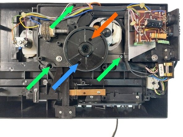

  2. Changement pignon projecteur Kennex 5004, Retrait des vis de l'ensemble moteur-ventilateur: étape 2, image 1 de 3 Changement pignon projecteur Kennex 5004, Retrait des vis de l'ensemble moteur-ventilateur: étape 2, image 2 de 3 Changement pignon projecteur Kennex 5004, Retrait des vis de l'ensemble moteur-ventilateur: étape 2, image 3 de 3
    • Retirez les trois vis PH1 de 3 x 12 mm.
    • En passant le tournevis par le trou sur la roue pleine à bandage caoutchouc le plus proche de son axe, retirez la vis PH1 de 3 x 7 mm avec rondelle de 3 x 10 x 0,6 mm.
    • En passant le tournevis pas le trou le plus éloigné de l'axe de la roue, retirez la vis PH1 de 3 x 12 mm.

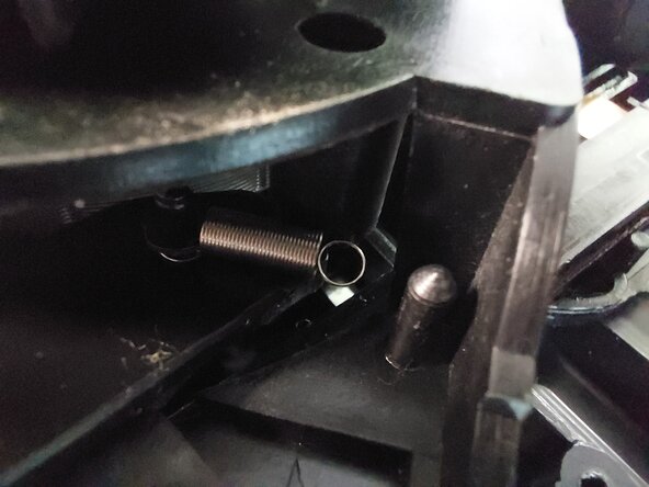

  8. Changement pignon projecteur Kennex 5004, Dépose de l'ensemble roue pleine-pignon: étape 8, image 1 de 3 Changement pignon projecteur Kennex 5004, Dépose de l'ensemble roue pleine-pignon: étape 8, image 2 de 3 Changement pignon projecteur Kennex 5004, Dépose de l'ensemble roue pleine-pignon: étape 8, image 3 de 3
    Outil utilisé dans cette étape :
    • Le support de l'ensemble roue pleine-pignon va pouvoir être retiré.
    • A l'aide d'une pincette, sortez l'extrémité du ressort de rappel de son téton d'ancrage.
