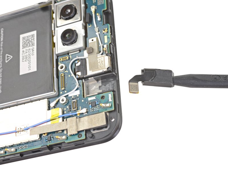

    7. Changement prise jack Google Pixel 4a 5G, Débrancher la batterie Pixel 4a 5G: étape 23, image 1 de 2 Changement prise jack Google Pixel 4a 5G, Débrancher la batterie Pixel 4a 5G: étape 23, image 2 de 2
      • Utilisez la pointe d'une spatule (spudger) pour déconnecter la nappe de la batterie de sa prise sur la carte mère.
      Demander à FixBot
      Ajouter un commentaire
    1. Changement prise jack Google Pixel 4a 5G, Retirer la coque arrière: étape 24, image 1 de 2 Changement prise jack Google Pixel 4a 5G, Retirer la coque arrière: étape 24, image 2 de 2
      • Utilisez la pointe d'une spatule pour soulever et déconnecter la nappe du capteur d'empreintes digitales.
      Demander à FixBot
    2. Changement prise jack Google Pixel 4a 5G: étape 25, image 1 de 2 Changement prise jack Google Pixel 4a 5G: étape 25, image 2 de 2
      • Utilisez la pointe de votre spatule pour soulever et déconnecter la nappe de la rangée des capteurs avant.
      Demander à FixBot

    1. Changement prise jack Google Pixel 4a 5G, Déconnecter la prise jack: étape 27, image 1 de 2 Changement prise jack Google Pixel 4a 5G, Déconnecter la prise jack: étape 27, image 2 de 2
      • Avec la pointe d'une spatule (spudger), déconnectez la prise jack de la carte mère.
      Demander à FixBot
    2. Changement prise jack Google Pixel 4a 5G: étape 28, image 1 de 3 Changement prise jack Google Pixel 4a 5G: étape 28, image 2 de 3 Changement prise jack Google Pixel 4a 5G: étape 28, image 3 de 3
      • Insérez une spatule (spudger) directement dans la prise jack.
      • Faites levier pour retirer la prise jack de votre téléphone.
      • Si la prise jack est trop difficile à retirer, ajoutez une goutte d'alcool isopropylique (≥ 90 %) en dessous pour ramollir l'adhésif.
      • Appliquez un petit morceau de carte adhésive générique sur l'emplacement de la prise jack avant d'installer la nouvelle prise jack.
