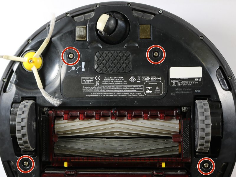

      • Retournez le Roomba, roues vers le haut.
      • À l'aide d'un tournevis cruciforme n°1, desserrez les quatre vis de 15 mm illustrées. Deux se trouvent sur la trappe de la batterie, et deux sont situées sur le panneau inférieur.
      • Retirez la trappe de la batterie en tirant bien droit vers le haut à partir des deux encoches situées au-dessus des vis.
