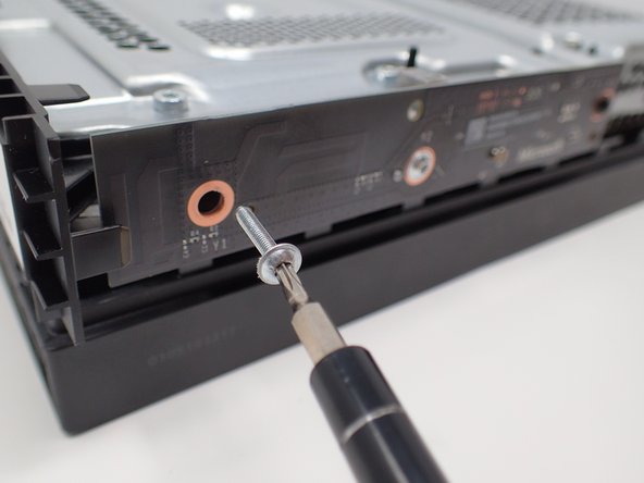

    • Utiliser un tournevis Torx T10 pour retirer la vis de 13 mm située sous et à gauche de l’entrée du port d’alimentation.

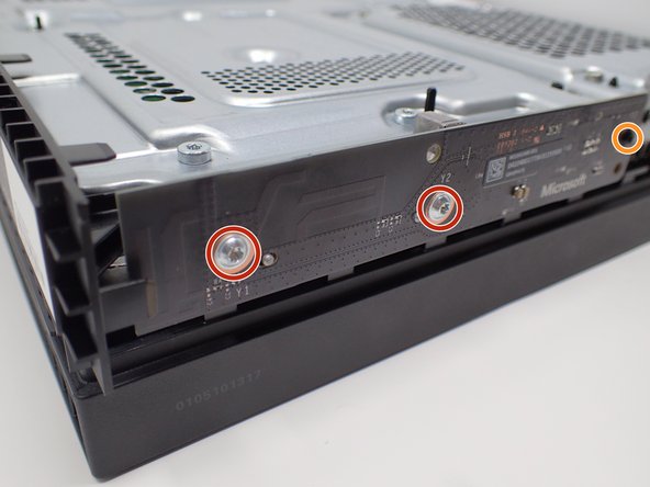

  4. Changer un HDD pour un SSD sur une Xbox One X Project Scorpio Edition: étape 4, image 1 de 3 Changer un HDD pour un SSD sur une Xbox One X Project Scorpio Edition: étape 4, image 2 de 3 Changer un HDD pour un SSD sur une Xbox One X Project Scorpio Edition: étape 4, image 3 de 3
    • Avec un tournevis Torx T9 ou T8, retirer les deux vis argentées de 15 mm qui maintiennent un circuit imprimé/panneau sur le côté du boîtier métallique intérieur.
    • Avec le même tournevis, retirer la vis noire de 9 mm située plus à droite sur la même carte de circuit imprimé/panneau.

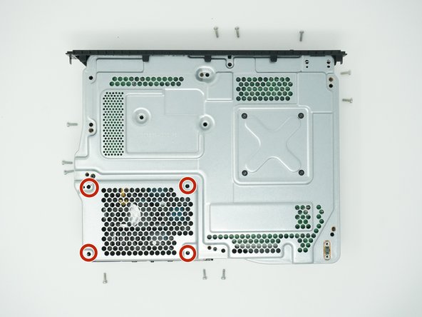

    • Retirer les 4 petites vis de 11 mm dans le coin inférieur gauche du boîtier métallique à l’aide d’un tournevis Torx T10.

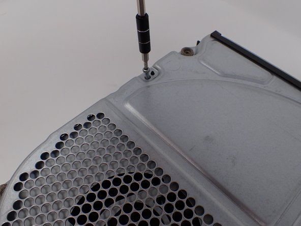

    • Avec un tournevis Torx T10, retirer les deux vis situées sur les côtés opposés du boîtier métallique. L’un est près de la ventilation du ventilateur et l’autre est près de la ventilation de l’alimentation.
    • La vis de gauche mesure 11 mm et la vis de droite 7,5 mm.

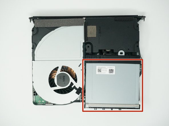

    • Retirez le boîtier métallique en le tirant vers le haut, révélant les composants intérieurs de l’appareil.
  13. Changer un HDD pour un SSD sur une Xbox One X Project Scorpio Edition: étape 13, image 1 de 3 Changer un HDD pour un SSD sur une Xbox One X Project Scorpio Edition: étape 13, image 2 de 3 Changer un HDD pour un SSD sur une Xbox One X Project Scorpio Edition: étape 13, image 3 de 3

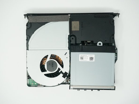

    • Soulever et faite pivoter le lecteur disque pour révéler les fils qui le relient à la carte mère.
  14. Changer un HDD pour un SSD sur une Xbox One X Project Scorpio Edition: étape 14, image 1 de 3 Changer un HDD pour un SSD sur une Xbox One X Project Scorpio Edition: étape 14, image 2 de 3 Changer un HDD pour un SSD sur une Xbox One X Project Scorpio Edition: étape 14, image 3 de 3
    • Avec vos doigts, débranchez doucement les deux groupes de fils reliant le lecteur à la carte mère.
    • Vous pouvez également débrancher les fils depuis la carte mère. Cela est beaucoup plus facile si vous n’avez pas retiré l’alimentation.
    • Le lecteur disque est maintenant être complètement détaché du reste de l’appareil et peut être mis de côté.

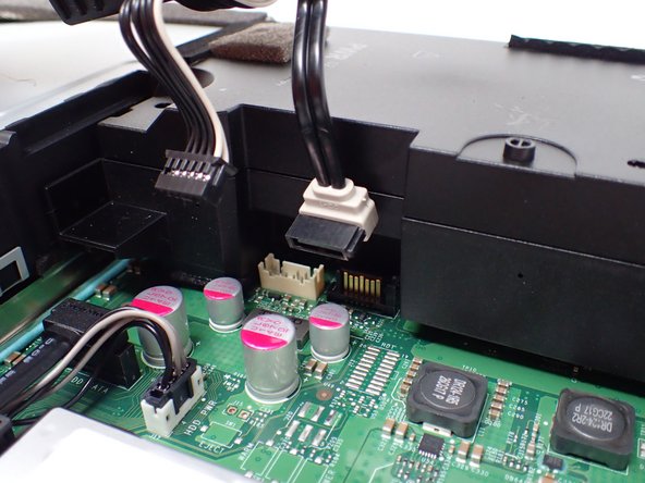

  15. Changer un HDD pour un SSD sur une Xbox One X Project Scorpio Edition, Débranchez le connecteur des câbles: étape 15, image 1 de 2 Changer un HDD pour un SSD sur une Xbox One X Project Scorpio Edition, Débranchez le connecteur des câbles: étape 15, image 2 de 2
    • Débranchez le connecteur des câbles qui relie le disque dur à la carte mère en tirant directement vers le haut.
  16. Changer un HDD pour un SSD sur une Xbox One X Project Scorpio Edition, Débranchez le câble SATA: étape 16, image 1 de 2 Changer un HDD pour un SSD sur une Xbox One X Project Scorpio Edition, Débranchez le câble SATA: étape 16, image 2 de 2
    • Débranchez le câble SATA reliant le disque dur à la carte mère en tirant directement vers le haut.
