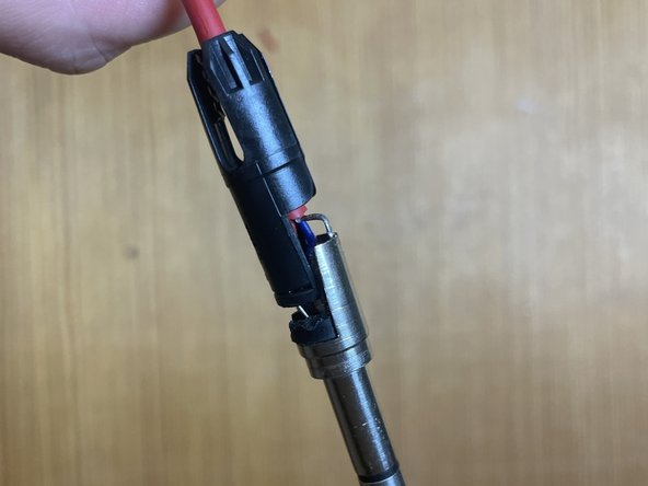

  4. Comment assembler un câble Jack TRS, Soudure des câbles: étape 4, image 1 de 2 Comment assembler un câble Jack TRS, Soudure des câbles: étape 4, image 2 de 2
    • soudez les conducteur au TIP et au Ring puis la tresse au sleeve
  5. Comment assembler un câble Jack TRS, Assemblage: étape 5, image 1 de 3 Comment assembler un câble Jack TRS, Assemblage: étape 5, image 2 de 3 Comment assembler un câble Jack TRS, Assemblage: étape 5, image 3 de 3
    • Assemblez le Jack avec le reste de ses composant.
