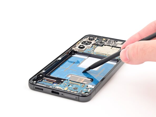

  4. Comment installer une nouvelle batterie Samsung Galaxy S22 ou S22+, Installer l'adhésif de la batterie: étape 4, image 1 de 3 Comment installer une nouvelle batterie Samsung Galaxy S22 ou S22+, Installer l'adhésif de la batterie: étape 4, image 2 de 3 Comment installer une nouvelle batterie Samsung Galaxy S22 ou S22+, Installer l'adhésif de la batterie: étape 4, image 3 de 3
    • Retirez la doublure protectrice du bas (transparente) de l'adhésif de la batterie. L'adhésif est maintenant découvert.
    • Posez l'adhésif de la batterie en place. Faites attention — lorsqu'il sera collé au châssis, il ne pourra pas être retiré ou bougé.
    • Utilisez le bout plat d'une spatule (spudger) pour appuyer sur l'adhésif de la batterie et l'aider à adhérer au châssis.
