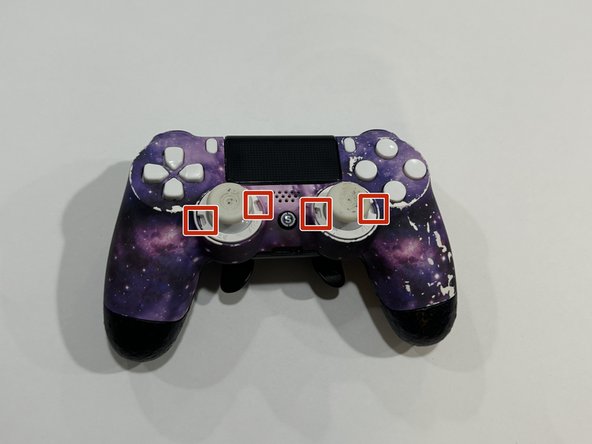

Si votre manette SCUF INFINITY4PS PRO est atteinte du joystick drift, c'est-à-dire que les joysticks se déplacent d'eux-mêmes ou enregistrent des entrées sans contact, utilisez ce tutoriel pour y remédier.
Le joystick drift est souvent causé par de la poussière ou de la saleté à l'intérieur de la manette. Un nettoyage régulier permet d'éviter ce phénomène et de prolonger la durée de vie de votre manette.
Avant de commencer, veillez à éteindre complètement votre manette et à la débrancher de toute source d'alimentation.

    1. Comment réparer le joystick drift sur une SCUF INFINITY4PS PRO, Comment réparer le joystick drift sur une SCUF INFINITY4PS PRO: étape 1, image 1 de 3 Comment réparer le joystick drift sur une SCUF INFINITY4PS PRO, Comment réparer le joystick drift sur une SCUF INFINITY4PS PRO: étape 1, image 2 de 3 Comment réparer le joystick drift sur une SCUF INFINITY4PS PRO, Comment réparer le joystick drift sur une SCUF INFINITY4PS PRO: étape 1, image 3 de 3
      • Utilisez une spatule (spudger) ou un outil pour ouvrir afin de retirer les capuchons des joysticks.
      • Pointez l'extrémité étroite de l'outil dans l'une des petites ouvertures situées de part et d'autre du capuchon de chaque joystick et retirez les capuchons en faisant levier.

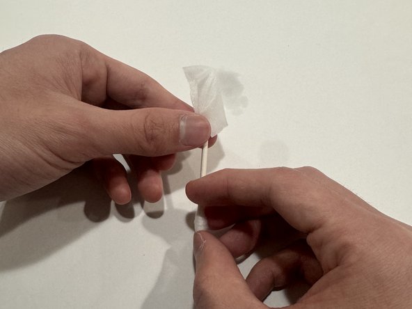

    2. Comment réparer le joystick drift sur une SCUF INFINITY4PS PRO: étape 2, image 1 de 3 Comment réparer le joystick drift sur une SCUF INFINITY4PS PRO: étape 2, image 2 de 3 Comment réparer le joystick drift sur une SCUF INFINITY4PS PRO: étape 2, image 3 de 3
      • Recouvrez un coton-tige d'une lingette imbibée d'alcool ou trempez l'extrémité du coton-tige dans de l'alcool isopropylique.
      • Pressez l'extrémité du coton-tige pour éliminer l'excès de liquide et éviter de faire couler de l'alcool dans la manette.
      • Utilisez la lingette imbibée d'alcool et le coton-tige pour nettoyer les joysticks et l'intérieur de la manette.
