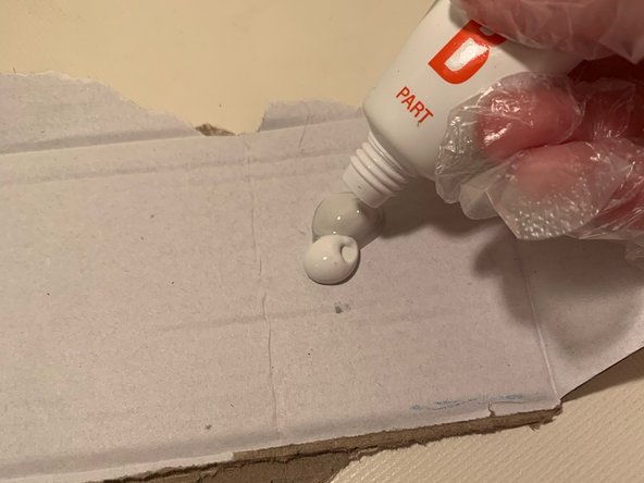

    3. Comment réparer un éclat dans le sol d'une douche ou d'une baignoire: étape 3, image 1 de 2 Comment réparer un éclat dans le sol d'une douche ou d'une baignoire: étape 3, image 2 de 2
      • Déposez des quantités égales de résine époxy (partie A) et de durcisseur (partie B) sur une surface adaptée au mélange.
      • J'ai utilisé un morceau de vieux carton.
      • Mettez des gants pour cette étape afin d'éviter tout contact de l'époxy avec votre peau. L'époxy peut provoquer des irritations cutanées, des brûlures et des réactions allergiques. Bien que cela soit rarement grave, il est recommandé de rincer abondamment la peau à l'eau et au savon en cas de contact. Le port d'un masque est également conseillé si votre salle de bain n'est pas bien ventilée.

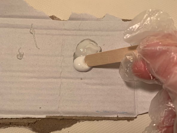

    4. Comment réparer un éclat dans le sol d'une douche ou d'une baignoire: étape 4, image 1 de 2 Comment réparer un éclat dans le sol d'une douche ou d'une baignoire: étape 4, image 2 de 2
      • Avec un bâtonnet mélangeur, mélangez soigneusement les deux composants de l'époxy jusqu'à ce que le mélange soit homogène.
      • Le composant B est un peu huileux, assurez-vous donc de bien mélanger le tout.
