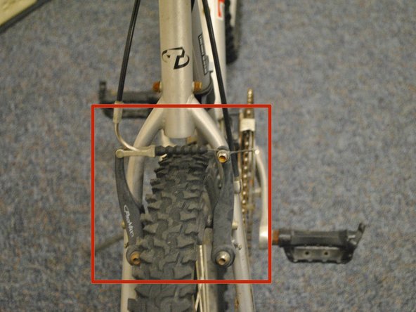

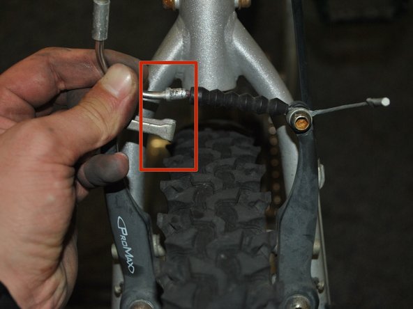

    • Avant de pouvoir retirer le pneu arrière, il faut tout d'abord desserrer le frein.
    • Appuyez sur les mâchoires du frein pour donner du mou au câble de frein.
    • Tirez le câble hors de la mâchoire pour le faire sortir complètement.
    • Si vos freins n'ont pas de système de désengagement rapide (comme sur la photo), vous devrez alors desserrer l'écrou qui retient le câble pour pouvoir dégager le frein.

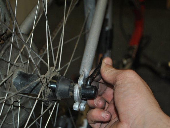

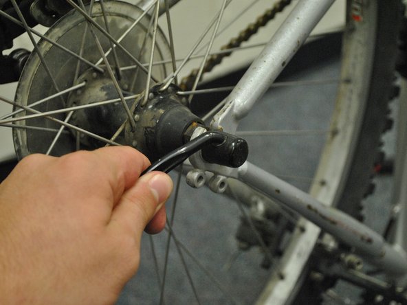

    • Tirez sur le levier de serrage rapide du moyeu arrière.
    • Tournez maintenant le levier pour desserrer le dispositif de serrage rapide.
    • Il sera suffisamment desserré lorsque la roue pourra être retirée, mais ne la retirez pas tout de suite.
    • Si votre roue de vélo ne dispose pas d'un serrage rapide, vous devrez dévisser l'écrou.
    • Pour certains écrous antivol, il faut mettre le vélo à l'envers pour pouvoir le dévisser. Pour d'autres, il faut une clé spéciale, mais normalement vous devez savoir si vous avez acheté un tel équipement antivol.

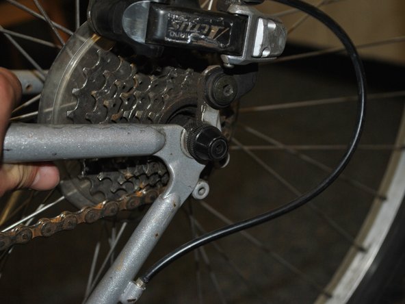

    • Retirez la chaîne du pignon.
    • Ce n'est pas difficile, on peut aider en tournant doucement la roue tout en tirant sur la chaîne. Mais ça peut être salissant, prévoyez des gants ou de quoi vous essuyer.

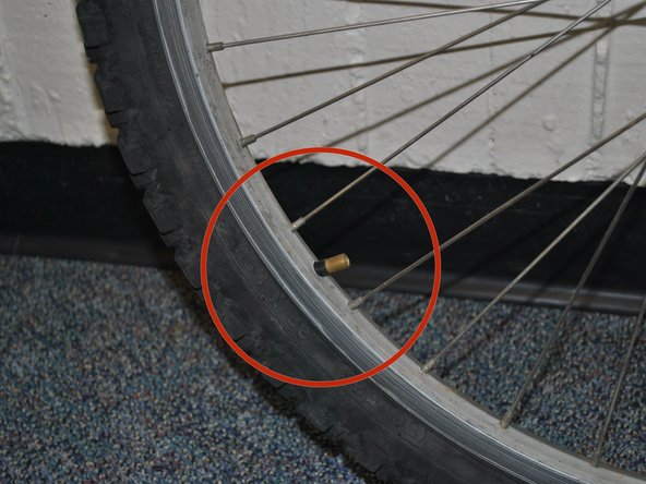

    • Remettez le pneu sur la jante.
    • Assurez-vous de mettre la valve dans le trou prévu à cet effet sur la jante.
