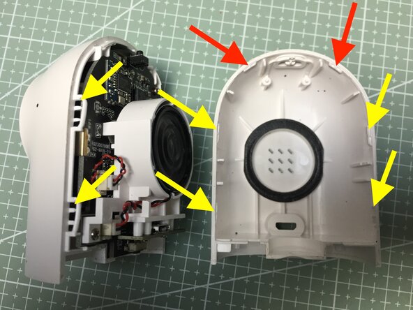

  1. Démontage complet caméra Aqara G2H / G2H-Pro, Ouverture de la coque: étape 1, image 1 de 3 Démontage complet caméra Aqara G2H / G2H-Pro, Ouverture de la coque: étape 1, image 2 de 3 Démontage complet caméra Aqara G2H / G2H-Pro, Ouverture de la coque: étape 1, image 3 de 3
    • Photo 1 : enlever les 4 vis courtes situées sous la caméra. Le pied se sépare facilement.
    • Photo 2 : déclipser les 4 fixations basses à l'aide de la roulette (flèches jaunes). Les clips hauts se déboiteront tout seuls (flèches rouges).
    • Photo 3 : les outils utilisés.
