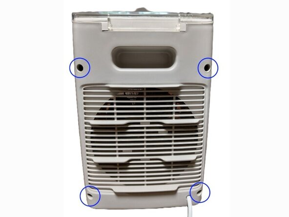

  1. Démontage d'un chauffage d'appoint pour salle de bains Rowenta Instant Comfort Aqua, Retrait des vis de la partie arrière: étape 1, image 1 de 1
    • Retirez les 4 vis situées au dos de l'appareil. Deux d'entre elles sont de type cruciforme Phillips taille PH1 (en haut à droite et en bas à gauche). Les deux autres sont de type Torx (étoile) taille T15.
    • (Il est possible que vos vis soient toutes les quatre de même type. Vérifiez la bonne prise du tournevis dans la tête de la vis avant de forcer pour la dévisser)

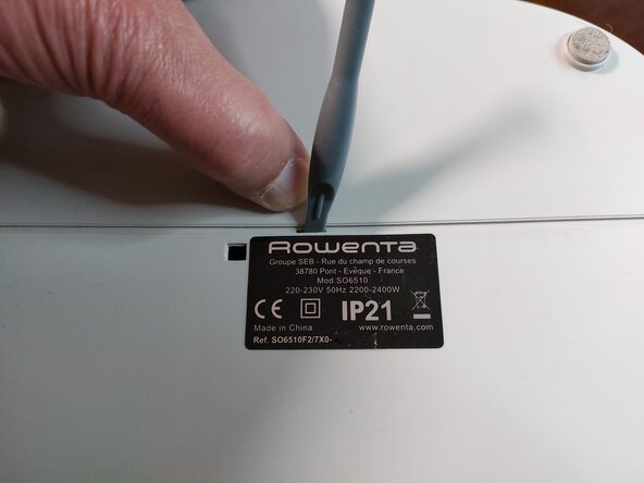

    • Retournez l'appareil, tête en bas, face arrière de votre côté.
    • Appuyez avec le pouce au centre, côté avant. Les deux parties avant et arrière de l'appareil s'écartent légèrement, laissant apparaître une encoche.
    • Insérez un outil de démontage, de préférence en plastique (pour ne pas marquer), et faites levier vers l'arrière. Les deux parties se séparent facilement.

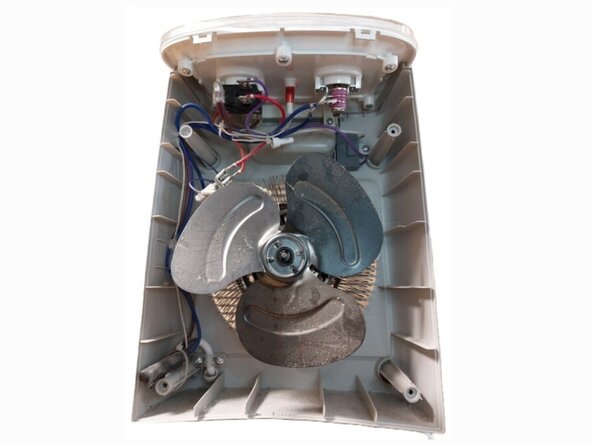

  5. Démontage d'un chauffage d'appoint pour salle de bains Rowenta Instant Comfort Aqua, Démontage du thermostat: étape 5, image 1 de 3 Démontage d'un chauffage d'appoint pour salle de bains Rowenta Instant Comfort Aqua, Démontage du thermostat: étape 5, image 2 de 3 Démontage d'un chauffage d'appoint pour salle de bains Rowenta Instant Comfort Aqua, Démontage du thermostat: étape 5, image 3 de 3
    • L’espace étant restreint pour l’utilisation d’un tournevis, il est préférable de déposer au préalable l’ensemble ventilateur-résistance.
    • Retirez les quatre vis accessibles en insérant le tournevis entre les pales du ventilateur (vis de type cruciforme Phillips taille PH1).
    • Soulevez l'ensemble ventilateur-résistance par son hélice et écartez le vers la gauche.
    • Attention, ne pas déformer la résistance chauffante.
