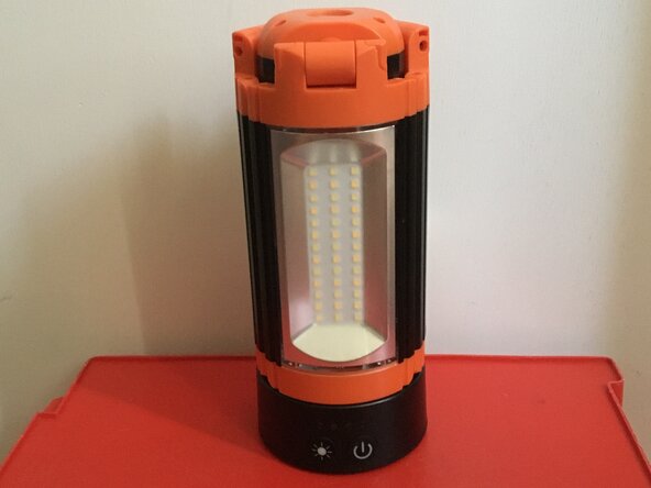

    1. Démontage de la lampe de travail LED sans fil à triple tête sur trépied Crystals modèle LD51, montre une vue extérieure de la lampe: étape 1, image 1 de 2 Démontage de la lampe de travail LED sans fil à triple tête sur trépied Crystals modèle LD51, montre une vue extérieure de la lampe: étape 1, image 2 de 2
      • montre une vue générale de la lampe (sans trépied)
      • la deuxième image montre la base qui peut être tenue par un trépied sur la vis centrale, maintenue par le crochet (flèche bleue) ou fixée par des aimants (par ex. sur un réfrigérateur, flèche verte).
      • Pour retirer les aimants collés, il a fallu percer un petit trou (flèche rose) d'environ 1 mm de profondeur, afin de faire levier sur les aimants avec un tournevis fin. L'image montre 3 aimants retirés et les vis cachées en dessous.

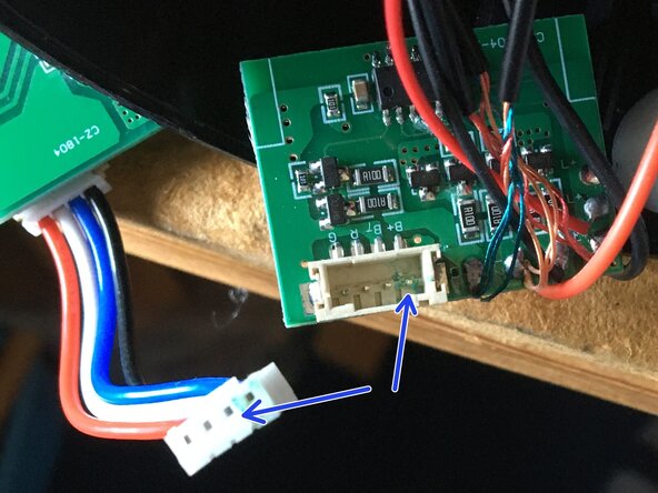

    2. Démontage de la lampe de travail LED sans fil à triple tête sur trépied Crystals modèle LD51, Affiche de la corrosion sur les circuits imprimés.: étape 2, image 1 de 2 Démontage de la lampe de travail LED sans fil à triple tête sur trépied Crystals modèle LD51, Affiche de la corrosion sur les circuits imprimés.: étape 2, image 2 de 2
      • Les images montrent de la corrosion sur les deux circuits imprimés (flèches bleues). Elle a été éliminée avec une brosse à dents souple et un nettoyant à base d'alcool si nécessaire, et avec un nettoyant pour contacts sur le connecteur.

    3. Démontage de la lampe de travail LED sans fil à triple tête sur trépied Crystals modèle LD51: étape 3, image 1 de 1
      • Montre la lampe qui fonctionne après le nettoyage de la corrosion. On soupçonne que l'appareil a pu être laissé sous la pluie.
