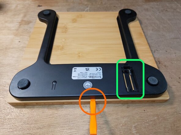

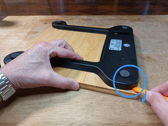

  1. Démontage du pèse-personne Terraillon Bambou Fit, Déclipsage de la coque inférieure: étape 1, image 1 de 3 Démontage du pèse-personne Terraillon Bambou Fit, Déclipsage de la coque inférieure: étape 1, image 2 de 3 Démontage du pèse-personne Terraillon Bambou Fit, Déclipsage de la coque inférieure: étape 1, image 3 de 3
    • La coque inférieure est à la fois clipsée aux quatre coins et fixée par adhésif sur ses bords intérieurs.
    • Retirez les deux piles AAA.
    • Insérez de quelques millimètres un outil d'ouverture en plastique au milieu du bord haut de la coque. A cet endroit, il n'y a ni clip ni adhésif.
    • Glissez l'outil d'ouverture, en le laissant inséré sous la coque, vers un des pieds avant de l'appareil.
    • A la diagonale du pied, faites levier avec l'outil d'ouverture. Au niveau de chacun des quatre pieds, deux clips retiennent la coque.
    • Pour les trois autres pieds, réalisez la même opération.

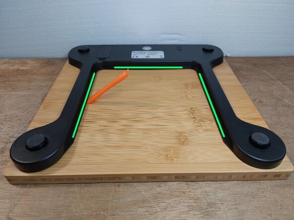

  2. Démontage du pèse-personne Terraillon Bambou Fit: étape 2, image 1 de 1
    • Les 3 bords intérieurs plats sont fixés sur le plateau par du ruban adhésif double-face de largeur 4 mm.
    • Glissez l'outil d'ouverture en plastique sous les trois bords plats et faites lentement levier sur toute leur longueur pour les décoller du plateau.
    • Vous devrez peut-être remplacer le ruban adhésif double-face, suivant son état après le démontage.
