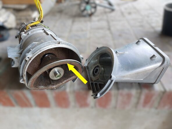

  7. Démontage et entretien lame hélicoïdale Bosch AXT 1600 HP, Démonter la flasque de palier: étape 7, image 1 de 3 Démontage et entretien lame hélicoïdale Bosch AXT 1600 HP, Démonter la flasque de palier: étape 7, image 2 de 3 Démontage et entretien lame hélicoïdale Bosch AXT 1600 HP, Démonter la flasque de palier: étape 7, image 3 de 3
    • A l'aide d'une clé male 6 pans (Allen) de 5mm, retirez les 4 vis CHC M6 x 25mm de la flasque de palier.
    • Pour dévisser complètement les vis une fois desserrées, l'utilisation d'une clé à tête sphérique facilite la tâche.
    • Tirez sur la flasque en la bougeant un peu (elle vient facilement) et déposez-la.

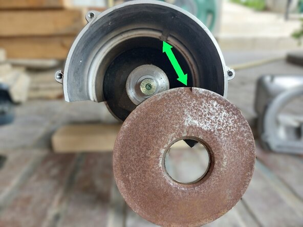

  9. Démontage et entretien lame hélicoïdale Bosch AXT 1600 HP, Retirer la bague coupante: étape 9, image 1 de 3 Démontage et entretien lame hélicoïdale Bosch AXT 1600 HP, Retirer la bague coupante: étape 9, image 2 de 3 Démontage et entretien lame hélicoïdale Bosch AXT 1600 HP, Retirer la bague coupante: étape 9, image 3 de 3
    • Retirez la bague coupante (coupelle) en la tirant vers vous.
    • Pour le remontage, notez l'encoche sur la bague qui sera à placer dans le logement de la flasque de palier.

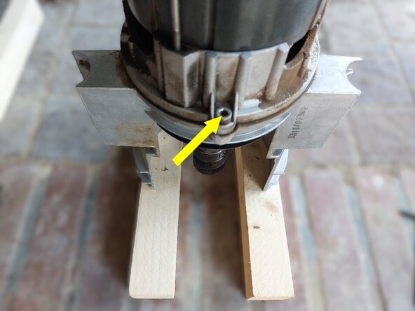

  11. Démontage et entretien lame hélicoïdale Bosch AXT 1600 HP, Retirer les vis de fixation du moteur: étape 11, image 1 de 3 Démontage et entretien lame hélicoïdale Bosch AXT 1600 HP, Retirer les vis de fixation du moteur: étape 11, image 2 de 3 Démontage et entretien lame hélicoïdale Bosch AXT 1600 HP, Retirer les vis de fixation du moteur: étape 11, image 3 de 3
    • Posez l’ensemble moteur–chambre de broyage verticalement sur des cales, ventilateur du moteur orienté vers le haut (pour ne pas être posé sur l'axe de la lame qui dépasse, ni abimer le ventilateur du moteur).
    • A l'aide d'une clé male six pans (Allen) de 5mm, retirez les trois vis CHC M6 x 25mm qui fixent le moteur.

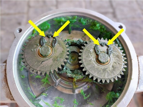

  13. Démontage et entretien lame hélicoïdale Bosch AXT 1600 HP, Déposer les deux engrenages satellitaires: étape 13, image 1 de 3 Démontage et entretien lame hélicoïdale Bosch AXT 1600 HP, Déposer les deux engrenages satellitaires: étape 13, image 2 de 3 Démontage et entretien lame hélicoïdale Bosch AXT 1600 HP, Déposer les deux engrenages satellitaires: étape 13, image 3 de 3
    • Déposez le circlip des deux engrenages satellitaires à l'aide de deux tournevis plats. Insérez les tournevis dans les deux encoches de chaque circlip, et tournez-les vers l'intérieur.
    • Soulevez les deux engrenages et posez-les sur une surface propre.
    • Vous pouvez maintenant vérifier l'état des paliers et des dents des engrenages, ainsi que des dents du pignon moteur et de la roue à denture intérieure.
    • Les engrenages planétaires, les circlips et la cage de transmission planétaire sont disponibles en pièces détachées sous les références de nomenclature Bosch respectives 112, 134 et 808.
    • Pour le remontage, remplacez l'ancienne graisse des engrenages par une graisse lithium complexe adaptée aux engrenages avec forte charge. Graissez l'intérieur des paliers et remplissez les dents de graisse.
