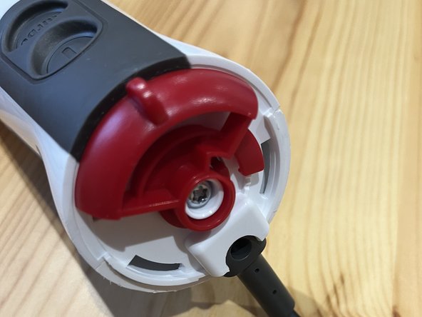

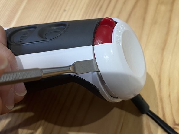

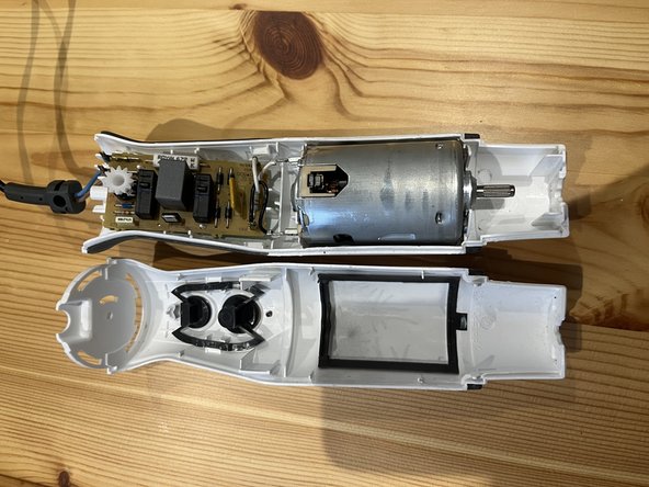

  1. Démontage pied mixeur Moulinex Optitouch, Démontage pied mixeur Moulinex Optitouch: étape 1, image 1 de 3 Démontage pied mixeur Moulinex Optitouch, Démontage pied mixeur Moulinex Optitouch: étape 1, image 2 de 3 Démontage pied mixeur Moulinex Optitouch, Démontage pied mixeur Moulinex Optitouch: étape 1, image 3 de 3
    • Insérer la spatule entre le capot et le corps du mixeur.
    • Faire levier pour détacher le clip en plastique de gauche.
  2. Démontage pied mixeur Moulinex Optitouch: étape 2, image 1 de 1
    • Effectuer la même manipulation de l'autre côté. L'arrière du capot devrait être ouvert.

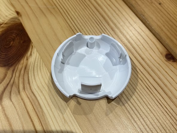

  3. Démontage pied mixeur Moulinex Optitouch: étape 3, image 1 de 3 Démontage pied mixeur Moulinex Optitouch: étape 3, image 2 de 3 Démontage pied mixeur Moulinex Optitouch: étape 3, image 3 de 3
    • Faire levier pour détacher le dernier clip. Le capot devrait s'enlever.

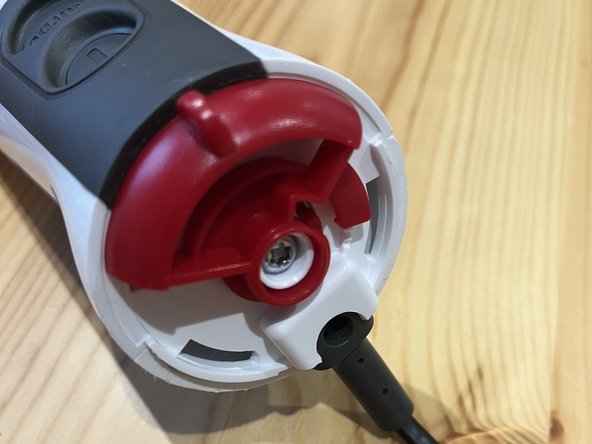

  4. Démontage pied mixeur Moulinex Optitouch: étape 4, image 1 de 1
    • Dévisser la vis du haut.

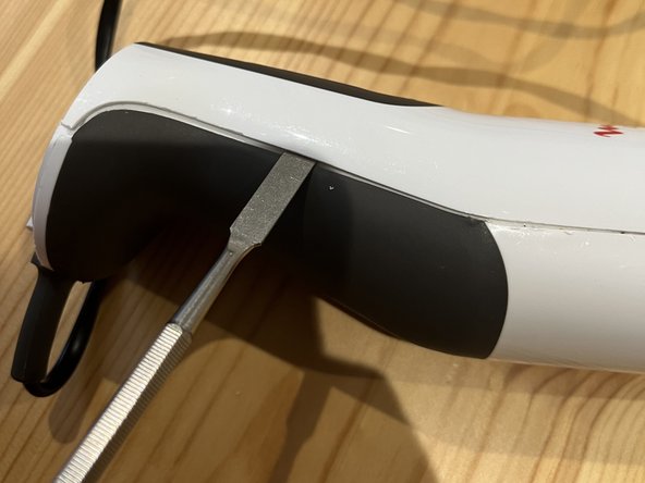

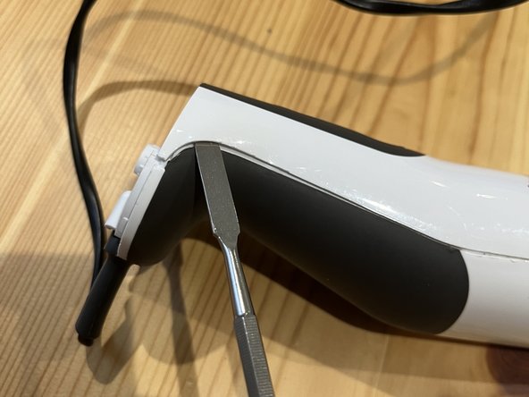

  5. Démontage pied mixeur Moulinex Optitouch: étape 5, image 1 de 3 Démontage pied mixeur Moulinex Optitouch: étape 5, image 2 de 3 Démontage pied mixeur Moulinex Optitouch: étape 5, image 3 de 3
    • Insérer la spatule par le haut et la faire glisser jusqu'à la partie indiquée.
    • Faire levier pour détacher le clip en plastique.
    • Réitérer l'opération de l'autre côté.
  6. Démontage pied mixeur Moulinex Optitouch: étape 6, image 1 de 1
    • Le mixeur est ouvert !
