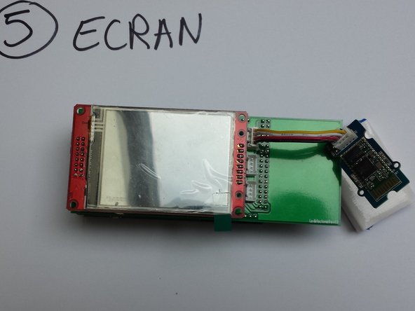

    • 1 écran
    • 1 module Bluetooth ainsi que son petit câble

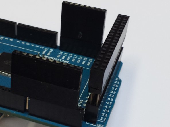

    • Insérez les connecteurs dans l'arduino, et empillez les comme sur la premiere image, il ne doit pas y avoir de jour entre ceux-ci
    • Connectez la batterie au shield et insérez le dans arduino
    • Une fois l'opération faite, vérifiez l'alignement , les connecteurs doivent etre à peut pres au même niveau

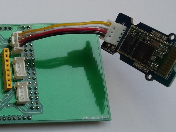

    • Préparez le shield Detectomètre et connectez le module Bluetooth sur l'entree nommée ainsi
    • Insérez la carte MicroSD dans le lecteur

    • On insère l'écran sur les connecteurs jaunes

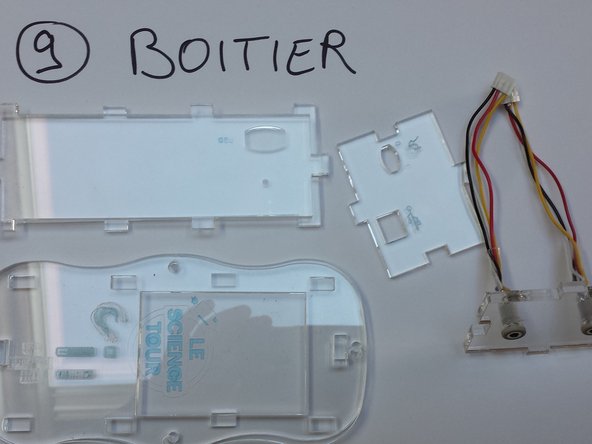

    • Il ne reste plus qu'à monter la boîte
  9. Guide de montage du detectometre: étape 9, image 1 de 2 Guide de montage du detectometre: étape 9, image 2 de 2

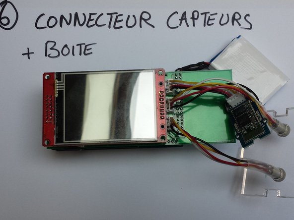

    • Installez la face "entrées capteurs" et connectez les câbles sur les bons connecteurs
    • Faites passer les 2 câbles des capteurs de part et dautres du shield detectometre et venez positionner la facade comme sur la seconde photo

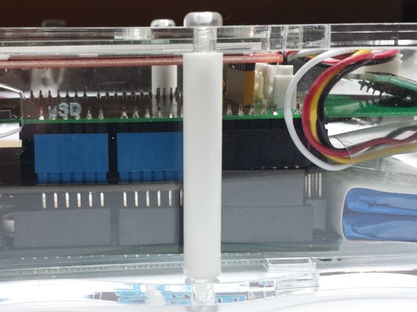

    • Une fois la boîte montée, positionnez les entretoises blanches + rondelle et vissez
    • N'oubliez pas la petite rondelle ! sinon, la boîte risque de casser

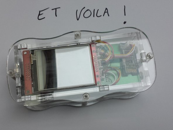

  11. Guide de montage du detectometre: étape 11, image 1 de 1
    • Bravo ! vous venez de monter le detectomètre !
