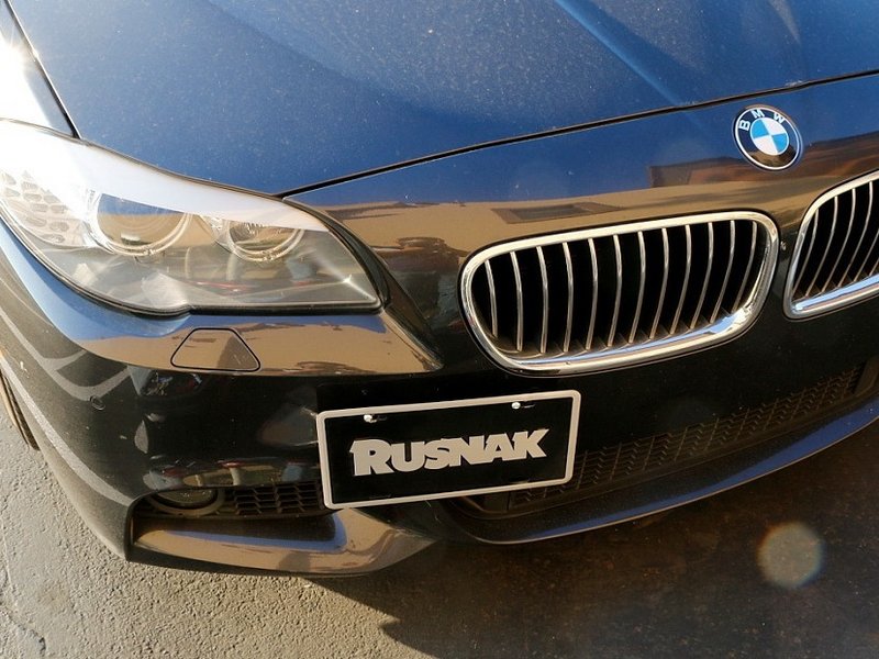

Certaines personnes n'aiment pas avoir de plaque d'immatriculation avant, mais conduire sans est une infraction qui peut entraîner une amende. Heureusement, vous pouvez déplacer votre plaque d'immatriculation en utilisant l'adaptateur de montage sur crochet de remorquage, sans aucune modification ni perçage de votre pare-chocs.

    1. Installation adaptateur de plaque d'immatriculation pour crochet de remorquage sur pare-chocs avant, Avant de commencer: étape 1, image 1 de 1
      • Si vous comparez l'anneau de remorquage d'origine et la tige du support de plaque d'immatriculation, vous remarquerez que le filetage est légèrement différent.
      • Cela s'explique par le fait que l'anneau de remorquage d'origine est fabriqué avec de l'acier moulé, tandis que la tige du support de plaque est usinée par commande numérique (CNC).
      • Une machine à commande numérique (CNC) est une machine informatisée utilisée pour sculpter l'aluminium.
