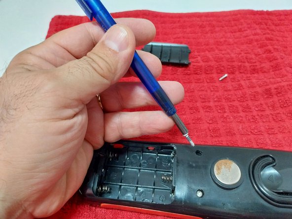

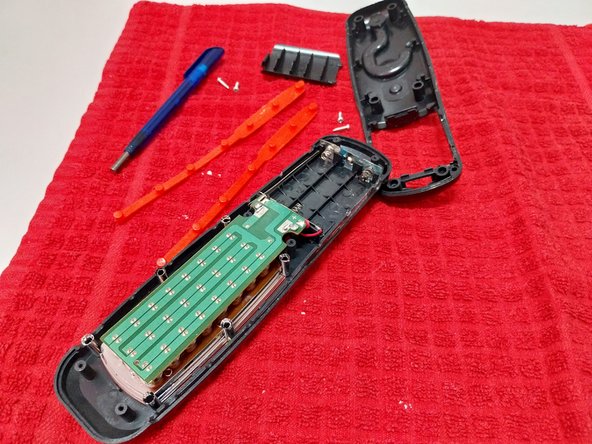

    4. Nettoyage du porte-piles sulfaté d'une lampe de poche LED: étape 4, image 1 de 2 Nettoyage du porte-piles sulfaté d'une lampe de poche LED: étape 4, image 2 de 2
      • Ce modèle se démonte à l'aide de 6 vis.
      • La photo 2 montre le mauvais état de la plaque métallique, pont +/-

    5. Nettoyage du porte-piles sulfaté d'une lampe de poche LED: étape 5, image 1 de 3 Nettoyage du porte-piles sulfaté d'une lampe de poche LED: étape 5, image 2 de 3 Nettoyage du porte-piles sulfaté d'une lampe de poche LED: étape 5, image 3 de 3
      • Normalement, la plaque de contact peut être démontée sur la plupart des lampes de poche, mais dans ce cas, elle est fortement affectée par le salpêtre.

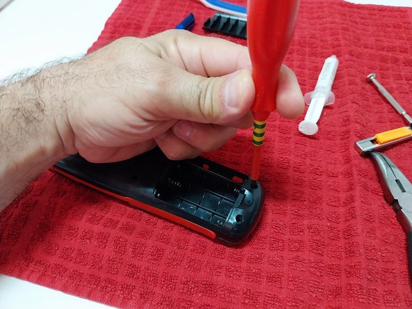

    10. Nettoyage du porte-piles sulfaté d'une lampe de poche LED: étape 10, image 1 de 3 Nettoyage du porte-piles sulfaté d'une lampe de poche LED: étape 10, image 2 de 3 Nettoyage du porte-piles sulfaté d'une lampe de poche LED: étape 10, image 3 de 3
      • Appliquez également une goutte de vaseline sur les tiges en plastique où les vis viendront se visser ; cela évite de forcer sur le plastique et de finir par le briser, et facilitera également un futur démontage.
