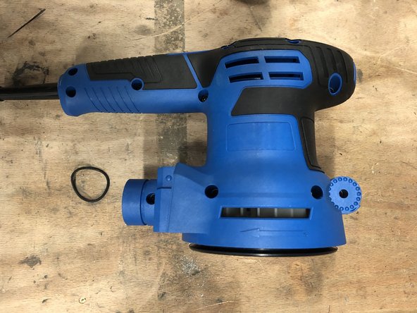

      • Enlevez la poignée avant en tournant la roulette et le boitier.

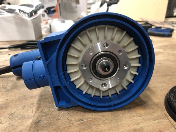

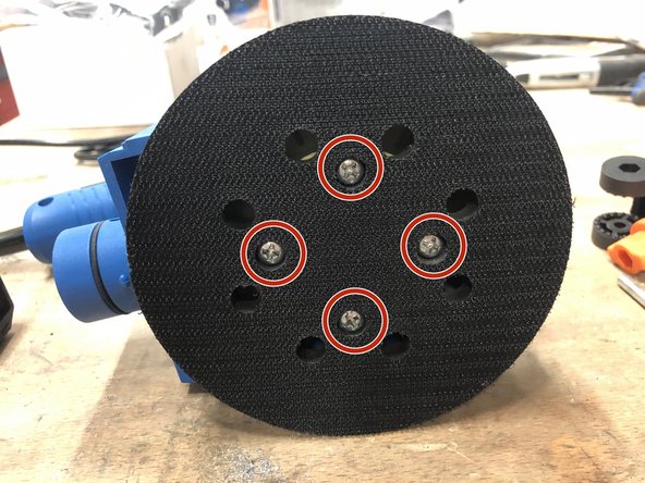

      • Enlevez les vis du pad, puis enlevez le joint au dos de l'appareil.

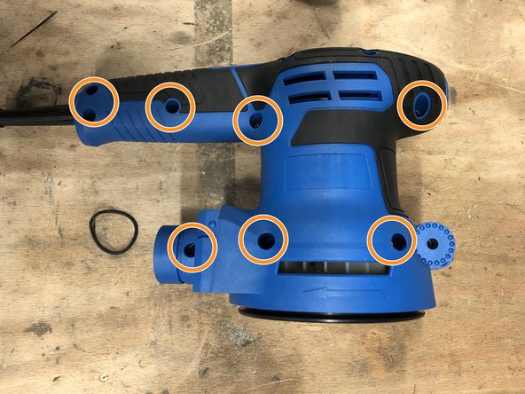

      • Enlevez les vis pour ouvrir la coque.
