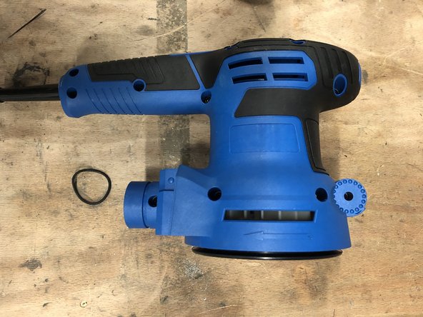

Ce tutoriel vous montre comment remplacer le variateur de vitesse d'une ponceuse orbitale filaire Dexter 350W - 350OS2.5.
    1. Ponceuse Orbital Filaire Dexter 350W - 350OS2.5 Variateur de vitesse  Replacement, Débranchez: étape 1, image 1 de 1
      • Avant de commencer, pensez à débrancher la prise du secteur.

    2. Ponceuse Orbital Filaire Dexter 350W - 350OS2.5 Variateur de vitesse  Replacement: étape 2, image 1 de 2 Ponceuse Orbital Filaire Dexter 350W - 350OS2.5 Variateur de vitesse  Replacement: étape 2, image 2 de 2
      • Enlevez la poignée avant en tournant la roulette et le boitier.
