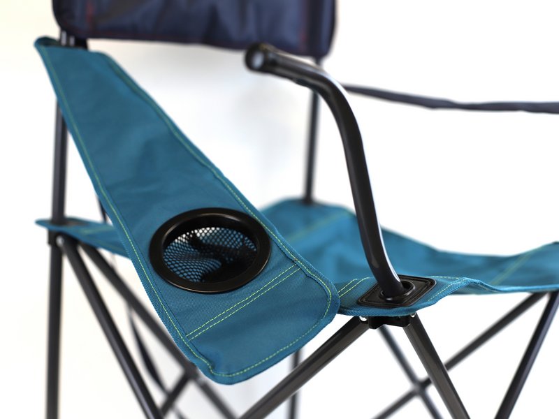

Réparation accoudoir desserré de chaise de camping
Une chaise de camping est une pièce maîtresse du mobilier de camping. Après de nombreuses aventures, elle peut casser ou quelques vis peuvent se desserrer de la structure principale. Réparer ce problème est simple, nous allons vous montrer une solution étape par étape pour rendre votre chaise comme neuve !

    1. Réparation accoudoir desserré de chaise de camping, Identifier la zone de réparation: étape 1, image 1 de 3 Réparation accoudoir desserré de chaise de camping, Identifier la zone de réparation: étape 1, image 2 de 3 Réparation accoudoir desserré de chaise de camping, Identifier la zone de réparation: étape 1, image 3 de 3
      • Repérez le mécanisme de jointure qui relie l'accoudoir au reste de la chaise.
      • Dans cet exemple, l'accoudoir de la chaise était relié par une vis qui a disparu, laissant désormais deux trous (cercles rouges).
