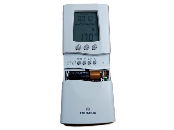

    • Faites coulisser l'écran qui cache les touches vers le bas, en exerçant une légère pression pour dépasser la première butée et accéder aux piles.
    • Retirez les piles et la vis PH1 située dans leur compartiment.

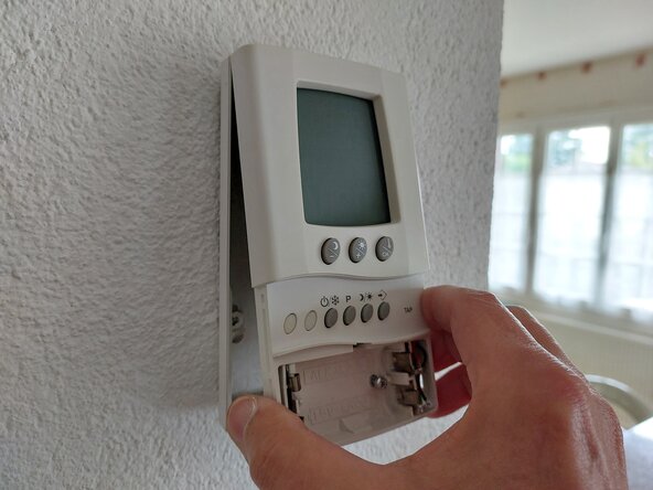

    • Ecartez le bas du thermostat de son support, puis tirez vers le bas.
    • Le thermostat se déconnecte de son support.
    • Attention, ne touchez pas le connecteur femelle situé sur le support. Il est peut-être sous tension.

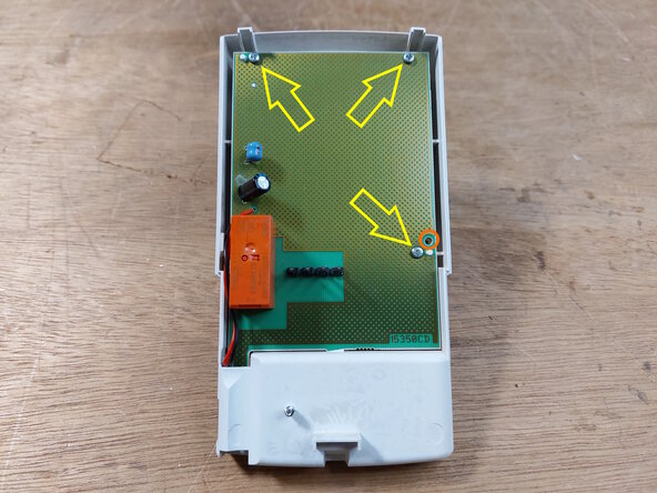

    • Après avoir retourné le thermostat, retirez les trois vis PH0 qui fixent la carte électronique.
    • Une quatrième vis identique peut être située près de celle du bas. Si elle est présente, retirez-la également.
    • Faites pivoter la carte électronique d’un quart de tour en la soulevant, sans tenter de l’extraire de son logement en bas à gauche.
    • La carte est retenue par les deux fils reliés au boitier des piles.
    • Retirez la plaque contenant les 7 boutons en silicone.

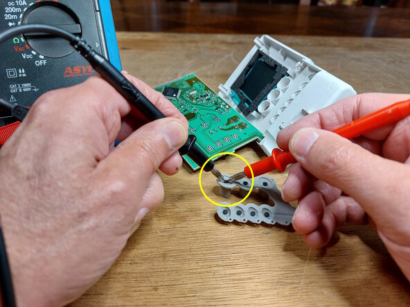

    • Le bouton problématique, situé au troisième emplacement en haut à droite, requiert un appui plus marqué en raison d’un défaut de contact.
    • Les pistes de la carte électronique, visibles dans le cercle jaune, sont encrassées et dégradées.
    • La zone conductrice du bouton, repérée dans le cercle orange, montre une usure plus prononcée que les autres.
  4. Réparation contact bouton poussoir en silicone thermostat: étape 4, image 1 de 3 Réparation contact bouton poussoir en silicone thermostat: étape 4, image 2 de 3 Réparation contact bouton poussoir en silicone thermostat: étape 4, image 3 de 3
    • Le contrôle de la zone conductrice du bouton a confirmé sa défectuosité. La couche supérieure de la zone est usée et n'est plus conductrice.
    • Le contrôle des pistes liées au bouton sur la carte électronique a donné un résultat correct. Absence de défaut de conductivité.
    • Nous allons donc devoir trouver une solution pour rétablir une conductivité correcte au niveau du bouton.

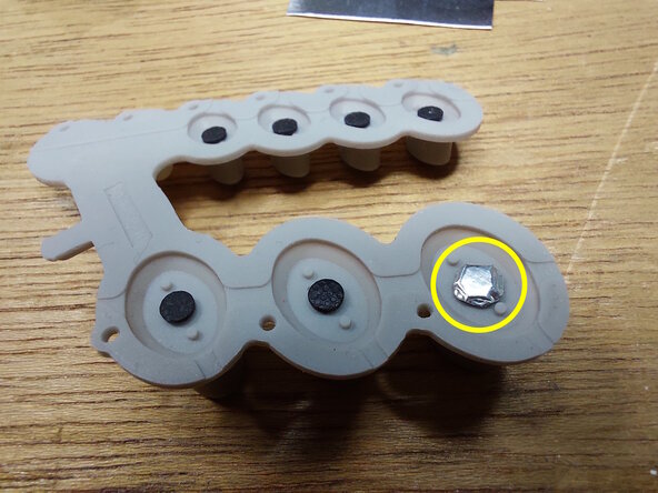

    • Nous allons coller une pastille d'aluminium sur la zone conductrice du bouton.
    • Découpez une pastille de la taille de la zone du bouton (ou légèrement plus grande) dans un morceau d'adhésif aluminium.
    • Nettoyez la zone conductrice du bouton, ainsi que les pistes liées au bouton sur la carte électronique, avec un coton tige imbibé d'alcool isopropylique.
    • A l'aide d'une pince à épiler, enlevez la protection de l'adhésif et collez la pastille sur la zone conductrice du bouton. Appuyez avec le pouce pour bien la coller et rabattre l'éventuel surplus sur les côtés.
    • Il s'agit d'une réparation, et non d'une remplacement de pièce certainement introuvable, dans le cas du thermostat concerné. Si la pastille d'aluminium est bien collée, cette réparation va pouvoir tenir longtemps.
